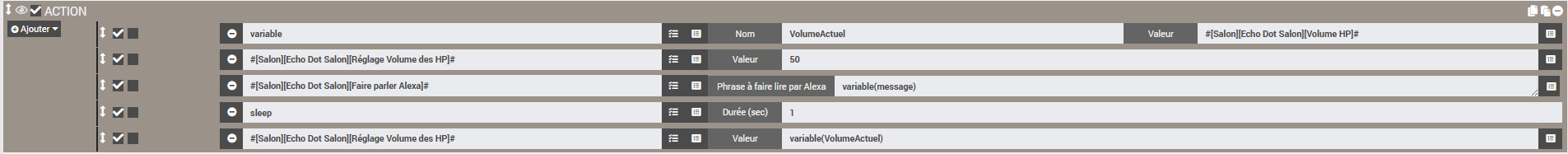

auparavant j’avais une commande « faire parler alexa » et dans les scenario il demandait e message et le volume. La il n’y a plus de notion de volume, bon je peux compenser par un bloc scenario, mais c’est un peu galere

effectivement, c’est la bonne méthode si on souhaite changer le volume pour faire parler alexa.
Je trouve ça plus cohérent mais c’est c’est une demande généralisé, je pourrais rechanger.
Ba ce bloc est contraignant. Déjà sans la tempo, il monte le son et le rebaisse avant même de lancer le message. Ensuite, je faisait comme cela avant, si tu est en train d écouter de la musique ça se met a gueuler. Tel que c était ou on spécifiant le volume, seul le message était a volume élevé.
