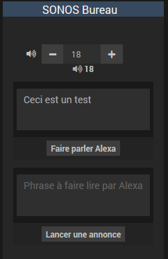

Voici l’équipement Sonos Bureau :
L’appui sur le bouton « Faire parler Alexa » ne genère pas le flux audio sur Sonos Bureau.
Le log indique :
[2020-04-11 18:49:57][INFO] : Exécution de la commande [MULTIMEDIA][SONOS Bureau][Faire parler Alexa] avec les paramètres {« title »:"

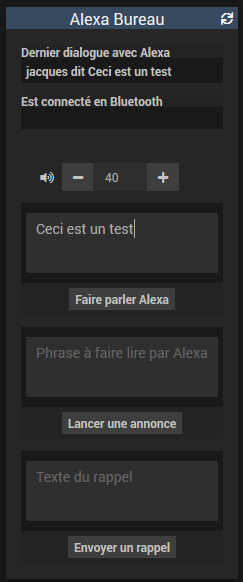

L’exécution de la même commende sur l’équipement Alexa Bureau provoque bien le flux audio.
Le log est le même:
[2020-04-11 18:51:43][INFO] : Exécution de la commande [MULTIMEDIA][Alexa Bureau][Faire parler Alexa] avec les paramètres {« title »:"

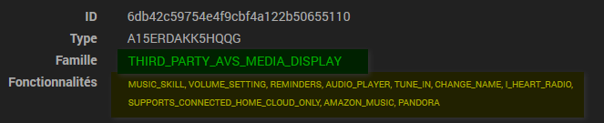

ok, tu peux faire une capture d’écran de ton device Sonos Bureau, cette partie :
Tu as quoi comme icône ?
Je suis en V4 de Jeedom:
Et voici l’équipement ALEXA :

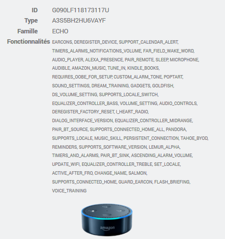

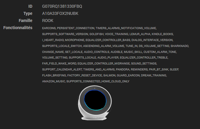

y’a pas beaucoup de fonctionnalités de données par Amazon, faut que je creuse ça

Les commandes ajoutées dépendent de ce que amazon donne comme capacité (d’où il a demandé de voir les capacités renvoyées par amazon dans la capture) il y a probablement un bug chez eux… s’ils annoncent la capacité et qu’elle ne fonctionne pas…

Les informations sur les capacités renvoyées par Alexa Amazon étaient bien mentionnés dans la capture de ma configuration.
