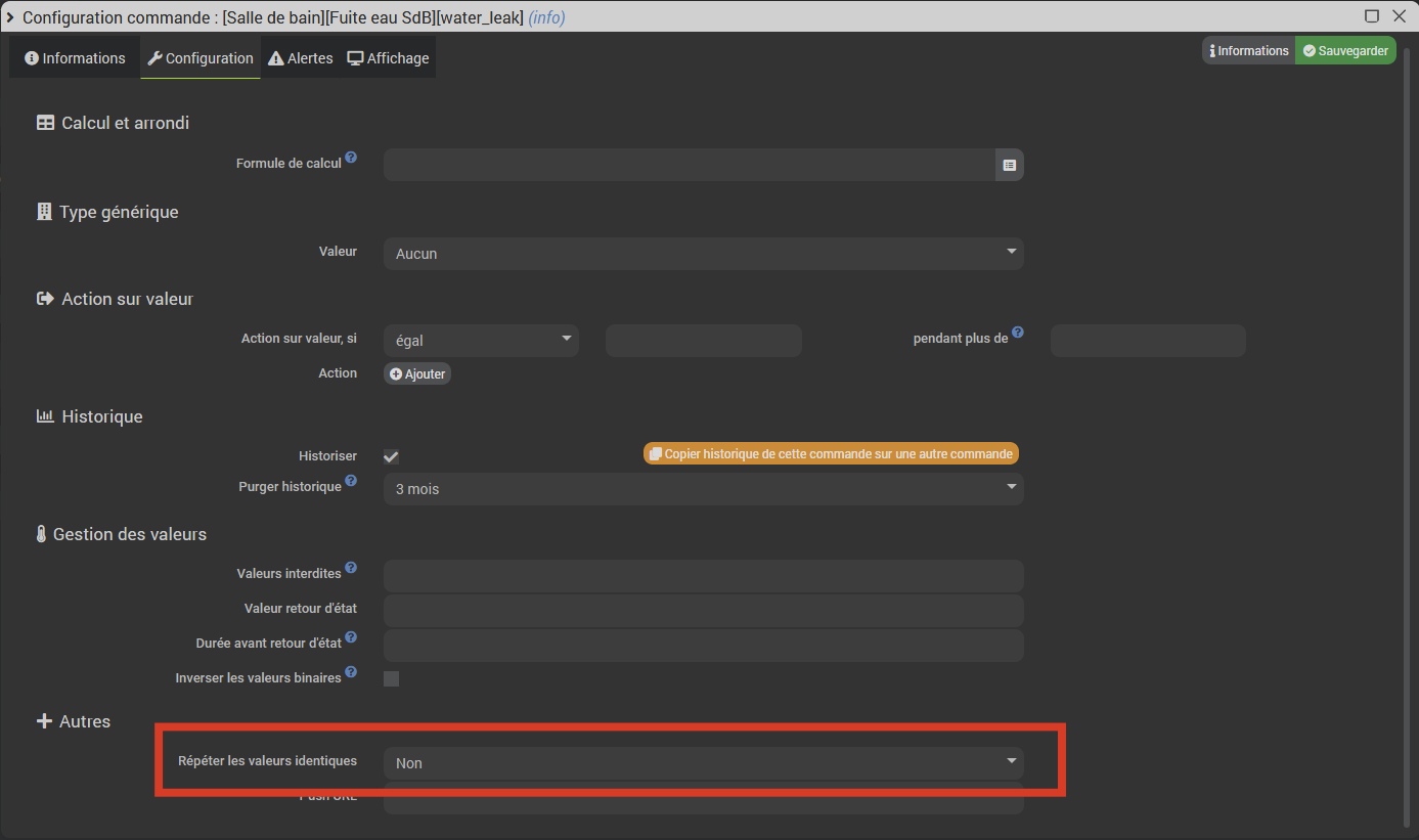

C’est plutôt simple : il suffit de sélectionner ‹ non › dans la case ‹ Répéter les valeurs identiques ›.

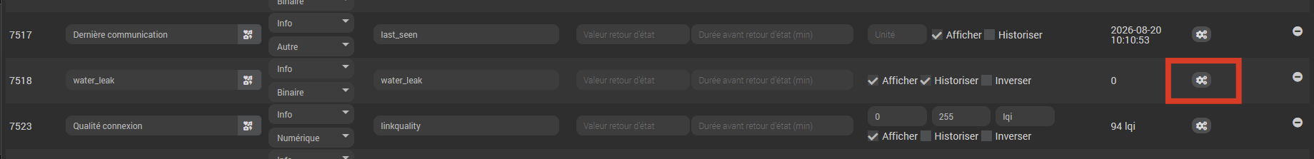

Cette case se trouve au niveau de l’équipement (la sonde) dans le plugin concerné (zwave, jeezigbee,…), et sur la ligne de l’information concernée (water_leak par exemple), cliquer sur la roue dentée :
Dans la fenêtre qui s’affiche, onglet configuration, rubrique +Autres, sélectionner ‹ non ›.

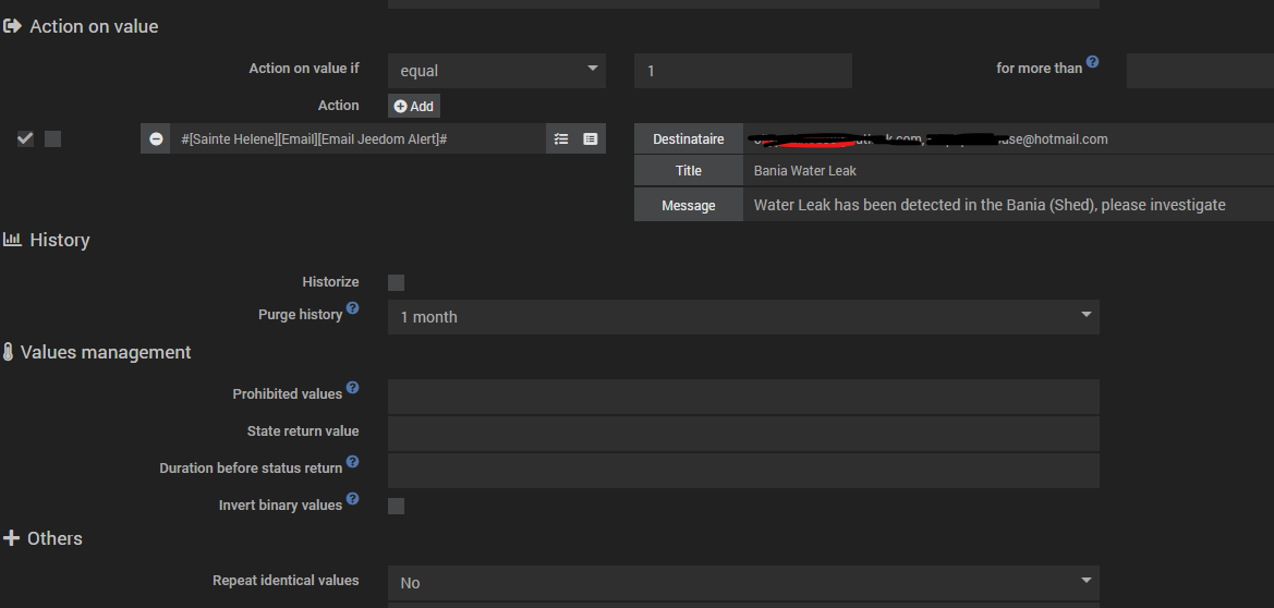

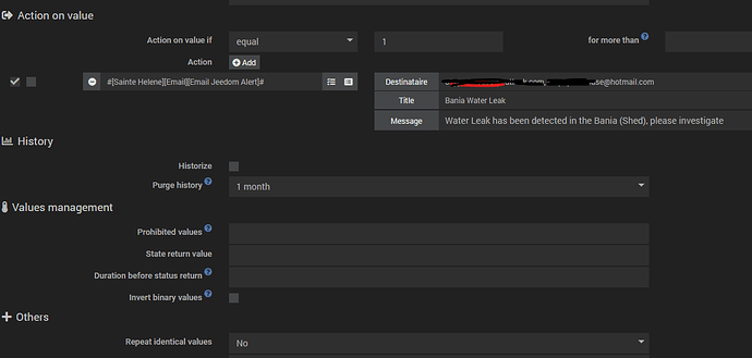

Pardon. ici un screenshot.
La valeur Repeat identical Values est par defaut 0
Oui donc c’est pas du tout un scénario comme la catégorie du post le faisait penser (je vais corriger ça) mais une action sur valeur.
Du coup effectivement la c’est un peu compliqué si ton module renvoi régulièrement des 1.
