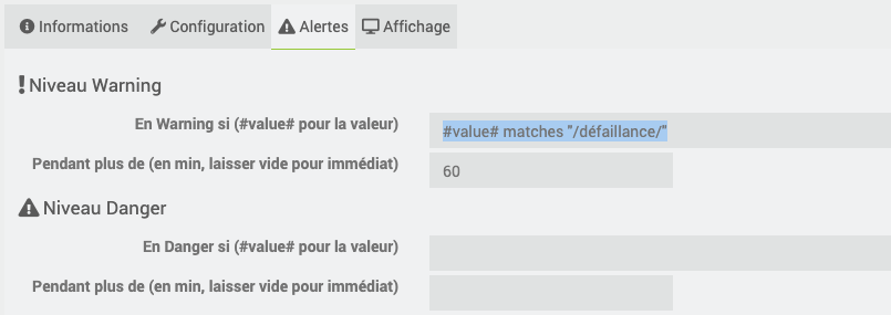

J’ai fait un virtuel qui regroupe tout les statuts de mes thermostats. Je voudrais que la valeur soient mise en couleur lorsqu’il y une défaillance sonde ou chauffage.
Du coup je suis allé dans la commande, « Alerte » et j’ai mise ceci : #value# matches « /défaillance/ »
mais ca ne fonctionne pas.
Merci pour votre aide
j’ai ajouté un D maj a défaillance et le resultat est identique.
Salut @xavax59,
Ce ne serait pas le matches qui pose problème par hasard ? Quid avec ‹ == ›
j viens de tester avec == et >= c’est pareil
Je vais regarder ce soir sur mon PC… juste pour être sur tu as bien vu sur ton shoot écran qu’il faut que la valeur soit présente pendant plus de 60 minutes pour que l’alerte se déclenche?!

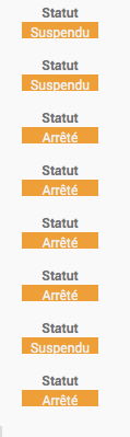

Oui 60 mn. Mais du coup la sur les autres valeurs ça ne devrait pas être orange ?

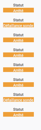

je viens de tester ceci #[Séjour][Thermostat Séjour][Statut]# matches « /défaillance/ » et apparemment ca fonctionne. En fait je ne comprends pas à quoi sert #value#
