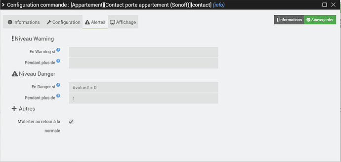

Dans le souci d’apprécier et de bien comprendre le fonctionnement du menu Alertes, j’ai créé une alerte de type Danger avec un contact de porte (ou fenêtre) Sonoff. Je dois être alerté si la porte de mon appartement reste ouverte plus d’une minute (fonctionnellement, ça n’a pas forcément un intérêt énorme, quoique, mais la question n’est pas là) :
Ce que j’ai pu constater, c’est qu’il semble (je suis prudent dans la formulation) que Jeedom raisonne uniquement au niveau des minutes, sans prendre en compte les secondes donc, pour estimer qu’une minute s’est écoulée. C’est-à-dire si j’ouvre la porte à 16:01:55 pour la refermer à 16:02:05, dès 16:02:03, il va estimer qu’une minute s’est écoulée et m’envoyer le message d’alerte, alors qu’en théorie, il devrait attendre 16:02:55.

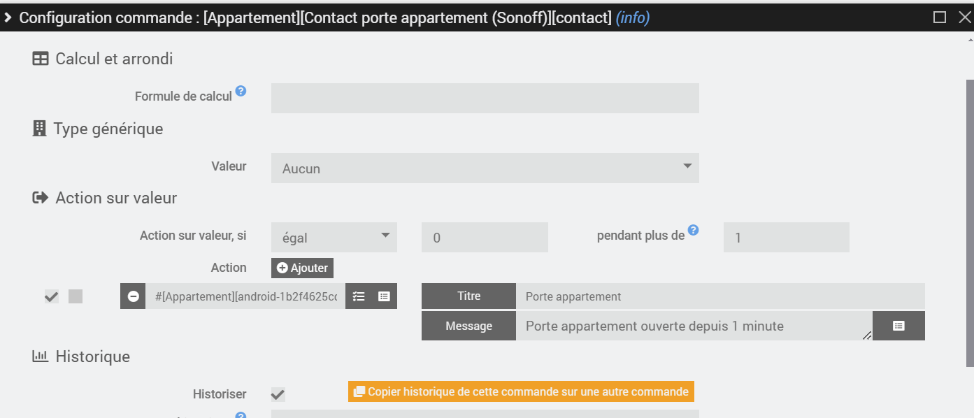

Ce que j’ai constaté, c’est que j’ai pas de fausse alerte si j’utilise le menu Configuration de la commande (je sais que c’est un peu redondant avec le menu Alertes, mais je répète qu’il s’agit pour moi de comprendre et d’apprécier les possibilités :

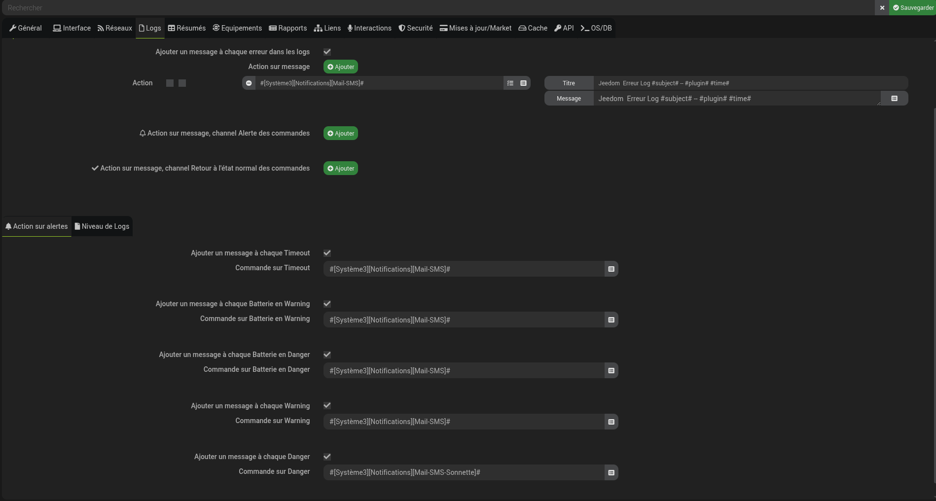

En plus ce qui simplifie grandement le paramétrage, c’est la possibilité d’envoyer un message sur alerte ou danger d’une façon globale au lieu de le faire équipement par équipement ( sur action par valeur de la commande) :

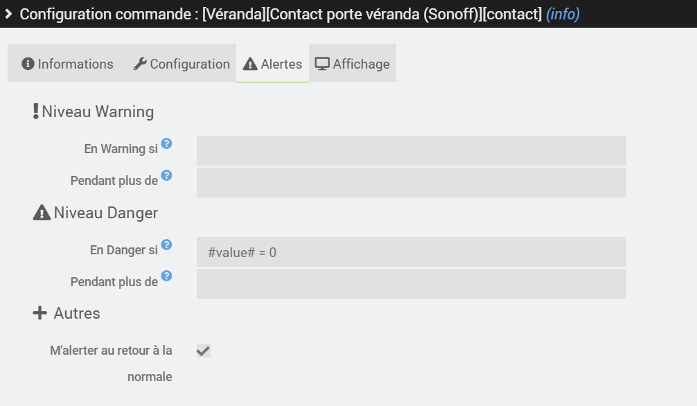

Ce que je constate également en ce qui concerne l’alerte Niveau Danger, c’est que si je ne mets aucun délai en vue d’une réaction immédiate :
j’obtiens bien une réaction immédiate, à la seconde.
J’ouvre la porte à 18:12:10, j’ai bien une alerte à 18:12:10

Si je souhaite recevoir une alerte au bout d’une minute, en tenant compte des secondes, je peux utiliser le menu Configuration de la commande avec l’action sur valeur (j’ai pu constater que c’est un tout petit peu plus qu’une minute).
