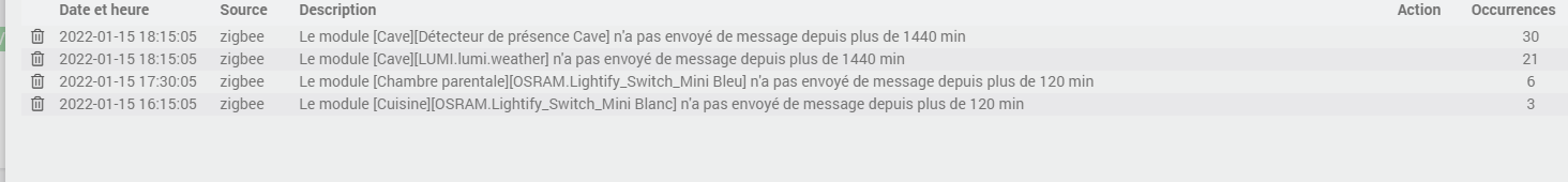

Alerte télécommande n'a pas envoyé de message
J’ai déjà cherché plusieurs fois dans le forum mais je n’ai rien trouvé pouvant régler mon souci.
mon problème:
J’ai des télécommande osram, Ikea et aqara que je n’utilise que de temps en temps.
Mais j’ai souvent ce message de message non envoyé comme je ne les utilise pas souvent.
Comment ne pas avoir ces messages? Je n’ai pas trouvé.

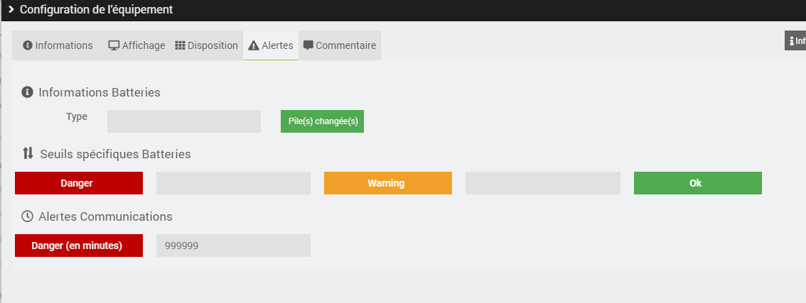

Vérifiez la configuration dans la config avancée de la commande, onglet alerte.
J’ai ça. je me suis déjà dis que j’allais mettre zéro… mais ça ne passe pas.
Je met 99999 alors.
Je pensais qu’il y aurait un endroit ou désactiver cela.

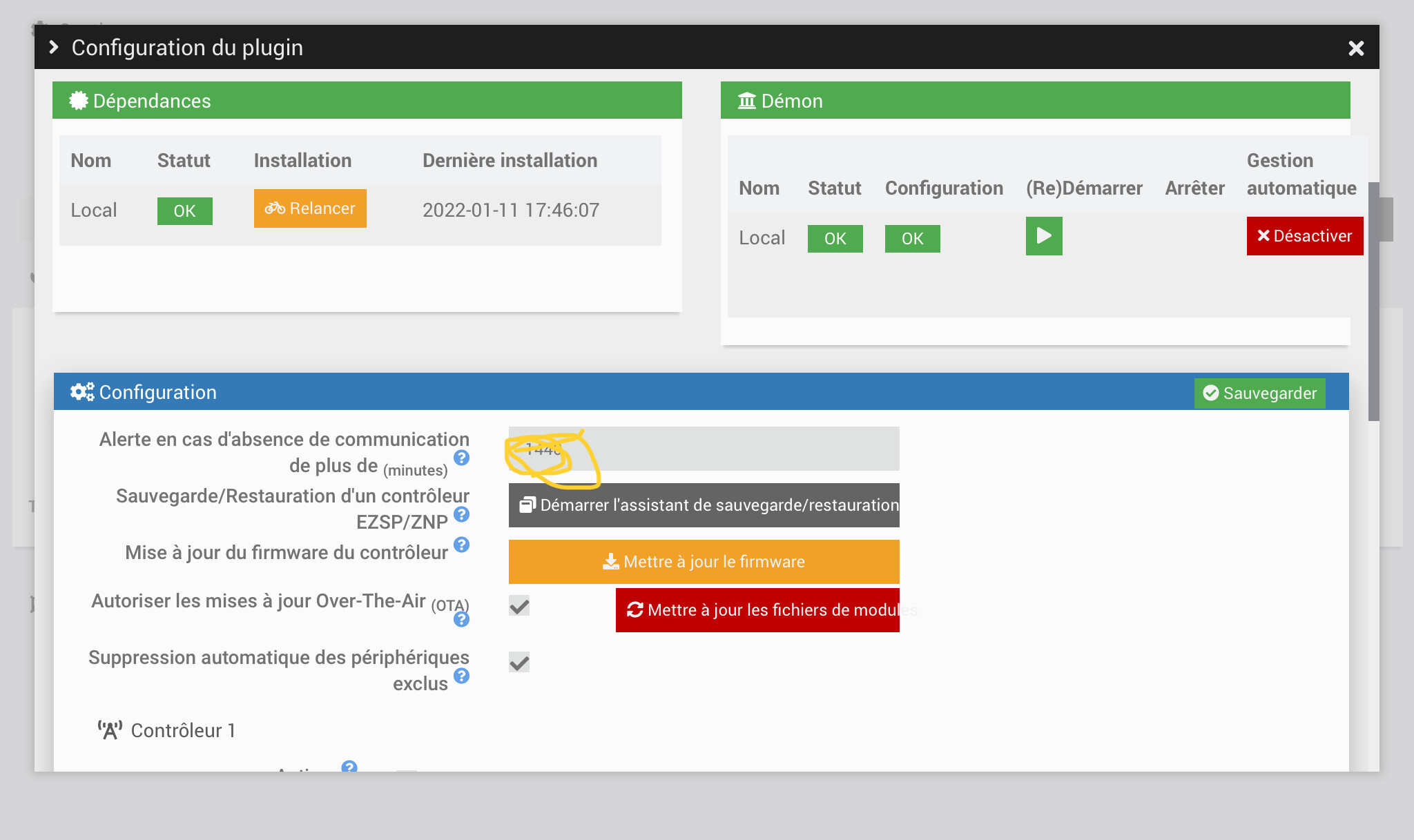

Et ici?
salut,
Si je change celui là, j’impacte tous mes modules.
J’ai mis 999999 dans Alertes Communications "danger en (en minutes) " mais je reçois encore des alertes.
Mais c’est là que tu as le 120?
Photo à l’instant.
J’ai 2 modules capricieux. 1440 normal comme le réglage d’origine.
Mais les télécommande…120 minutes. pk???

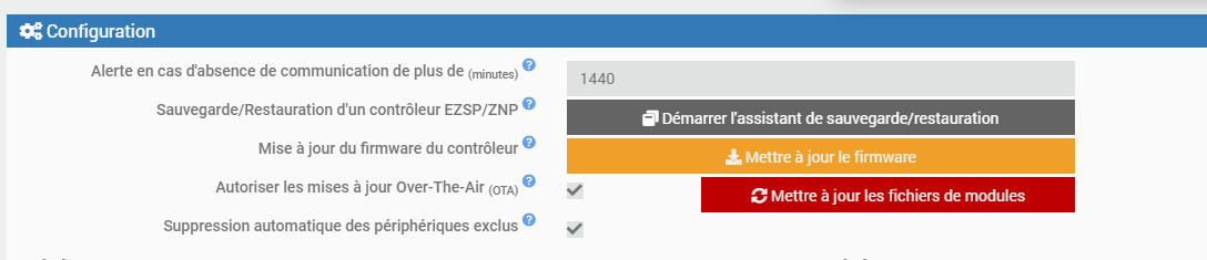

C’est les 2 seuls endroits que je connais ou on peut regler le timeout de communication.
Si le 120 n’est à aucun des 2 alors je sèche…

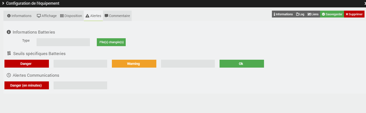

Voici mes 2 réglages… je sèche aussi
je déterre le sujet, car j’ai exactement le même souci pour 3 télécommandes, mais ni mes bouton, ni mes autres modèles de télécommande.
Je pense que niveau config de l’équipement, il manque un truc…
