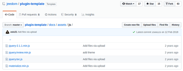

Github m’a averti d’une alerte de sécurité sur le fichier « docs/assets/js/jquery-2.1.1.min.js » d’un de mes plugins (pas tous, alors qu’ils l’ont bien tous…)
J’ai vérifié sur le plugin-template si j’étais pas obsolète, mais c’est bien la version (depuis 2 ans) du plugin-template :
Visiblement cette version date de mai 2014.
Que faire ? Peut-on passer à la dernière release (3.5.0 d’avril 2020) sans impact ?
Ce fichier est uniquement dans le dossier /docs, est-il uniquement utilisé pour la documentation ? (On a besoin de jQuery pour la doc ??)

Visiblement c’est juste pour github doc donc ?
Pourquoi es-tu passé en 3.4.1 et pas en 3.5.0 ?
Je viens de voir que je n’avais pas mis la 3.5
Il faudrait tester
Par contre je n’ai pas dit dans l autre sujet que j avais supprimer le vieux fichier
Je viens de faire la manip aussi, j’ai viré le vieux fichier mais je n’ai pas ajouté le nouveau, j’ai juste rajouté le lien vers une source externe :
<!-- <script type="text/javascript" src="../assets/js/jquery-2.1.1.min.js"></script> -->
<script src="https://code.jquery.com/jquery-3.5.0.min.js" integrity="sha256-xNzN2a4ltkB44Mc/Jz3pT4iU1cmeR0FkXs4pru/JxaQ=" crossorigin="anonymous"></script>
Le lien avec le sha vient de là : https://code.jquery.com/jquery/
