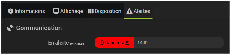

Pour Jeezigbee, le tag est plugin-z2m
Pour votre question, dans la configuration avancée du module

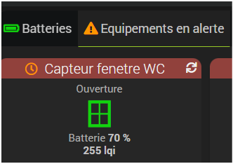

Ensuite il se retrouvera dans Analyse → équipement → équipements en alerte.
C’est corrigé et je vais regarder ce menu. Merci.

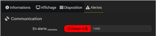

Est-ce qu’on peut générer un message dans le centre de message pour les équipements qui seraient en alerte (Analyse → équipement → équipements en alerte) ?
Je n’en sais rien mais sinon, voir ci dessous.
