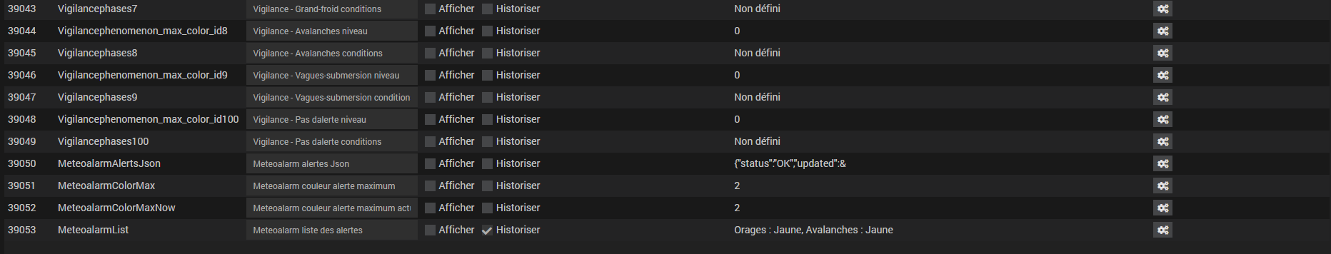

J’aimerai sortir les alertes météo pour les mettre dans un virtuel à part ou dans un widget dédié en utilisant qu’un seul plugin.
Pour l’heure, j’ai dû doubler en passant par le plugin Vigilance MétéoFrance mais WeatherForecast donne exactement la même fonction.
Est-il possible de l’isoler pour l’afficher à part ?

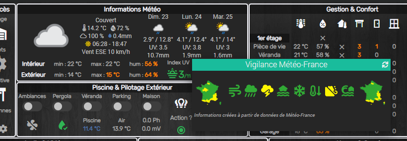

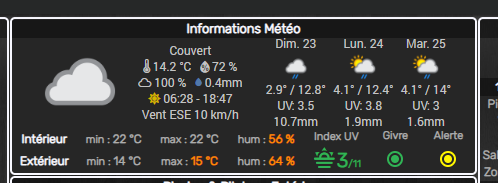

Le but serait de mettre l’objet dans un élément au survol/clic ; ce que je fais en cliquant sur Alertes :
donne :
Merci !

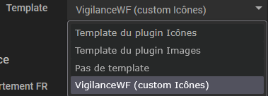

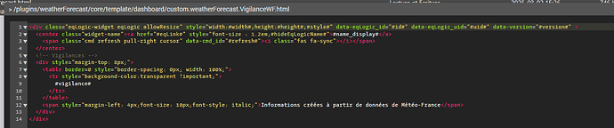

Ci-dessous, le code d’un template pour n’afficher que les vigilances MF dans le plugin WF sans utiliser le plugin MF.
EDIT: Code mis à jour ici: Alerte météo en clic/survol - #7 par jpty
A sauvegarder dans le répertoire
core/template/dashboard/custom.weatherForecast.VigilanceWF.html du plugin.

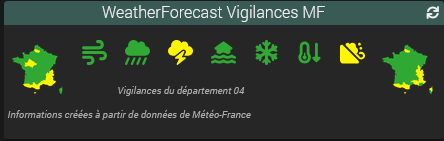

Et à sélectionner lors de la création d’un nouvel équipement.
Le rendu:
C’est une adaptation du template vigilance du plugin MF.

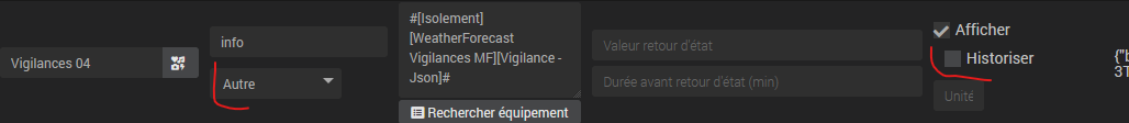

C’est une commande dans un virtuel:
Attention de décocher Historiser. Le texte Json est long et ne peut pas etre mis dans l’historique et provoque une erreur SQL lors de la sauvegarde de l’équipement si coché.
Et le widget cmd.info.string.VigilanceWF.html lui est affecté.
La commande Vigilance - Json d’un équipement peut aussi être utilisée directement sur un design san utiliser un virtuel.
Le widget lui est déjà affecté.

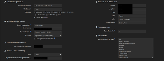

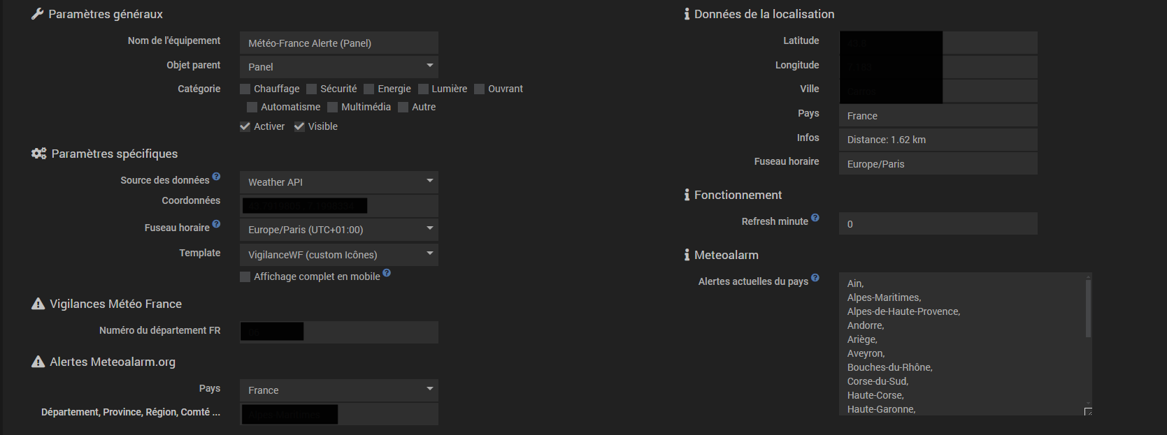

j’ai voulu mettre en place la solution première, mais le widget reste vide.
pourtant côté création équipements, les infos sont bien dedans.
je ne pige pas.
pour preuve, j’ai les alertes en cours :
Sauf qu’il reste comme ça :
les données de localisation sont bien présentes, la liste des départements pour les alertes etc.
J’ai historisé condition actuelle, uv et meteoalarmlist car je les suis dans JeeLog mais uniquement sur 1 jour.
C’est dans la doc :wink:: Plugins Jeedom | Documentations plugins Jeedom
Avec la config ci-dessus, les alertes Meteoalarm devraient s’afficher mais le template au dessus n’est pas prévu pour …

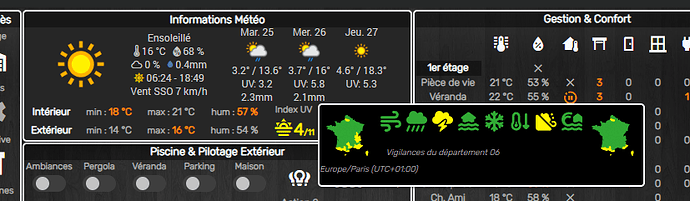

Je pensais que ta copie d’écran plus haut correspondait au widget avec les alertes, du coup, je m’étonnais du comportement.
Le but est bien d’avoir le widget complet pour les alertes, le code est bon :slight_smile: mais pour MeteoAlarm.
Du coup, faut que je désactive MeteoAlarm. Et c’est bon :-).
Meteoalarm diffuse les alertes que MF lui fournit. C’est pour cela que les 2 ne s’affiche pas en même temps.
Ce qui donne tout intégré :
C’est tout bon !
