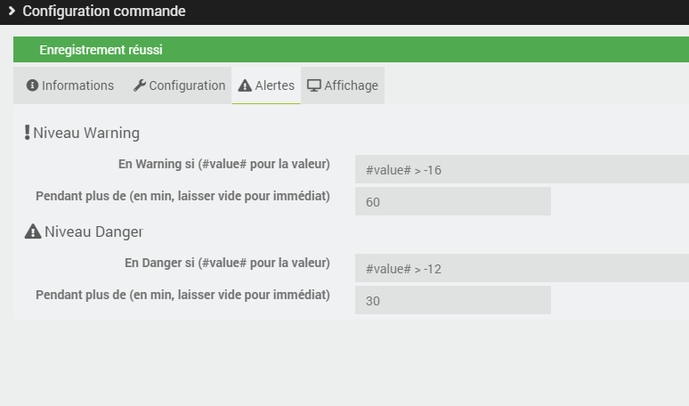

J’ai un capteur de température dans mon congélateur, j’aimerai être notifié s’il remonte au dessus de -16 degrés.
J’ai donc positionné une alerte dans la configuration de la commande « température », ça fonctionne nickel.
  1. Warning si température > -16 pendant une heure au moins.
  2. Danger si température > -12 pendant une demi-heure au moins.
Ces warnings/dangers sont visibles depuis le dashboard de l’interface jeedom.
J’aimerais plutôt recevoir une notification sur mon mobile, est-ce possible ?
J’aimerais aussi recevoir un SMS, et/ou un mail. Comment pourrais-je faire svp ?
Voici la config de ma commande « température » :
Dans configuration onglet Log tu peux notamment indiquer une action sur warning et danger.
