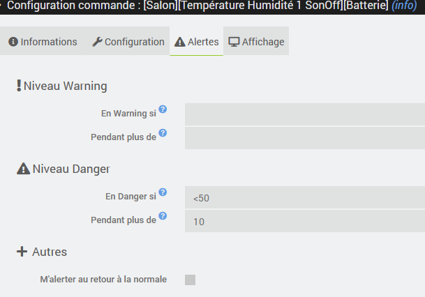

Suite à la question d’un autre utilisateur sur le capteur SonOff SNZB-02DR2, et confronté à un arrêt de remontées de données pour cause de batterie faible (<45%), je me suis dit qu’il serait temps de paramétrer une alerte batterie sur cet équipement…
En allant dans [Commandes] => « Batterie » => Paramètres => Alerte, j’ai rempli les champs qui me semblaient cohérents :

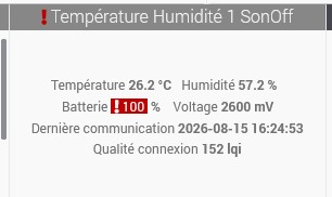

Depuis, j’ai une alerte visuelle sur la tuile, alors que j’ai changé les piles depuis une bonne demi-heure, ce que confirme le 100% !!!
J’ai essayé de modifier le champ : « <50 » en « <50% » et même #Batterie#<50…
… mais sans succès !
Merci de votre aide pour ce minuscule problème

bonjour
en mettant juste le 50 sans rien d’autre, sans le <
En survolant le ? dans le rond bleu:
donc #value# < 50
2,6V pour 2 piles AAA, ça fait pas beaucoup ou c’est pas encore à jour.
Merci beaucoup :smiling_face:
À noter qu’il m’aura fallu vider les champs dans un premier temps, sauvegarder, puis les remplir avec les bonnes données… afin que l’alerte visuelle sur la tuile veuille bien disparaitre :wink:
oui, vous avez raison, d’autant que mes piles Duracell ( :innocent:) font bien un bon 1,7 v chacune
(suite et fin) : le voltage s’est finalement actualisé (3300 mV) au bout d’une heure

ce type de remplissage des champs aboutit à une alarme visuelle (cf. ci-dessus)
Il ne doit pas manquer grand chose pour réussir :sweat_smile:
Il manque le signe dans la comparaison.

Lisez ce que j’ai écrit au dessus du voltage de vos piles.
Merci JPTY, ça fonctionne instantanément :
