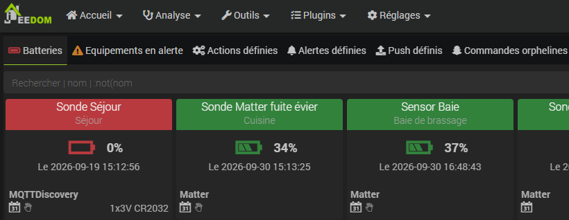

Alerte Batterie Equipement TIMEOUT

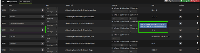

J’ai un doute quand a la catégorie de mon topic,
Ca concerne la remonté d’information d’un batterie sur un équipement aqara (et peut être d’autres mais celle ci est la plus évidente)
J’ai migré de Jeezigbee vers mqttdiscovery, j’en ai profiter pour remplacer une pile faible.

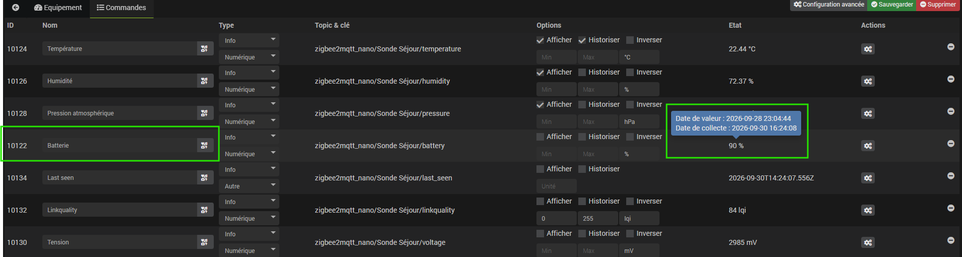

On voit bien ici dans MQTTDiscovery que l’info batterie remonte correctement.
C’est opérationnel sur un autre capteur (meme model)
Je ne sais pas si il y a des logs pour cet utilitaire.

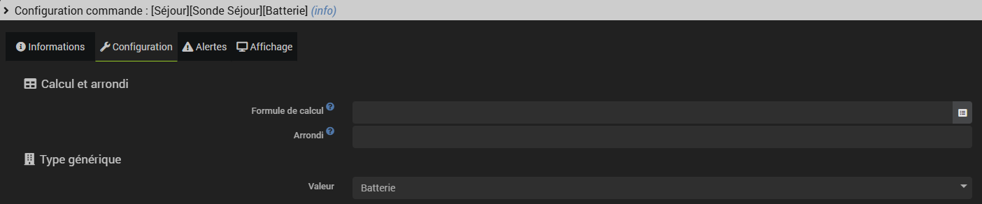

Il faudrait vérifier dans la configuration de la commande « batterie » que le « Type générique » soit bien sur Batterie.

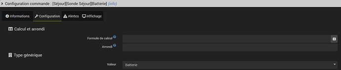

Merci @Phpvarious pour la piste. Tu as raison, je n’avais pas conscience que c’était grâce au générique que l’information remonté dans le dashboard.
En effet le générique était sur aucun je l’ai passé sur batterie
Resultat :slight_smile:
