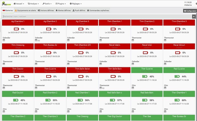

Tous mes thermostats se sont mis en alerte batterie à 0 alors que tous les robinets thermostatique qu’il gère sont normalement alimenté, il en est de même des Agenda (pluding agenda ) qui tous sortent en alerte batterie???

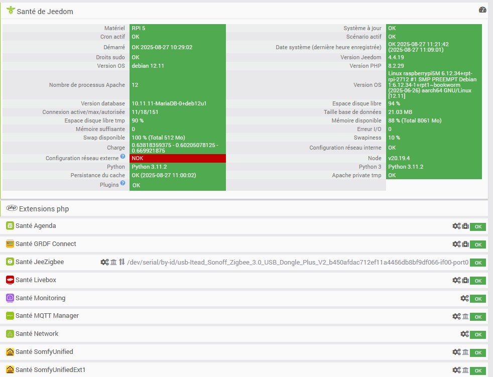

Peut-on avoir une capture d’écran de la page santé, des messages en question, ainsi qu’une capture de la page Analyse/Equipements → onglet Equipement en alerte.

effectivement, il c’est passé quelque chose sur ton Jeedom, c’est pas normale que ces équipements soient passés en mode batterie.
Il existera une option dans la future 4.5 pour résoudre ce problème en 1 clics.
Pour ton cas, tu peut tester dans sur un équipement cette solution de contournement :
  • aller dans la config de l’équipement.
  • Onglet alertes
  • mettre 0 dans les valeurs Danger et Warning.
Ou avec un code en scénario, pour supprimer complètement la notion de batterie sur des équipements qui ne sont pas sur batterie, voir Equipements sur batterie qui n’en sont pas - #2 par Mips
Comme l’a dit @Phpvarious en 4.5 un bouton sur l’IHM permettra de faire la même chose sans avoir besoin de mettre les mains dans le cambouis.
Merci pour votre réponse, J’ai appliqué via un scénario qui a mis les données batterie à null et ça marche. Cordialement
