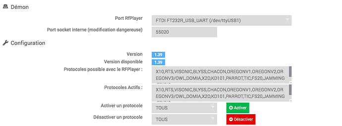

J’ai essayé en mode émetteur chacon et blyss. Je n’ai rien du tout qui s’ajoute.
J’ai regardé les logs en mode debug, il n’y a strictement rien.
Je me demande si ma clef est bien installée…
Voici un petit shoot d’écran de la configuration pour voir si vous trouvez quelque chose d’anormal.
Capture d’écran 2022-01-13 à 19.10.56
Merci d’avance.

si tu mets pas les logs on peut rien faire ! relance le « demon » pour voir ce que dise les log !
ok c’est bon jai compris, il suffit de se mettre en visonic, pour que ce soit reconnu.
Tu vois qu’avec les logs on fait plein de choses !
Yes merci :grin:
Pour faire un récap pour tout le monde :
Pour une alarme tike sécurité, il suffit de se mettre en mode inclusion de choisir la marque VISONIC et de choisir le mode émetteur.
Ensuite il faut bouger devant le capteur ou ouvrir la porte si détecteur d’ouverture.
ça va apparaitre dans les objets.
