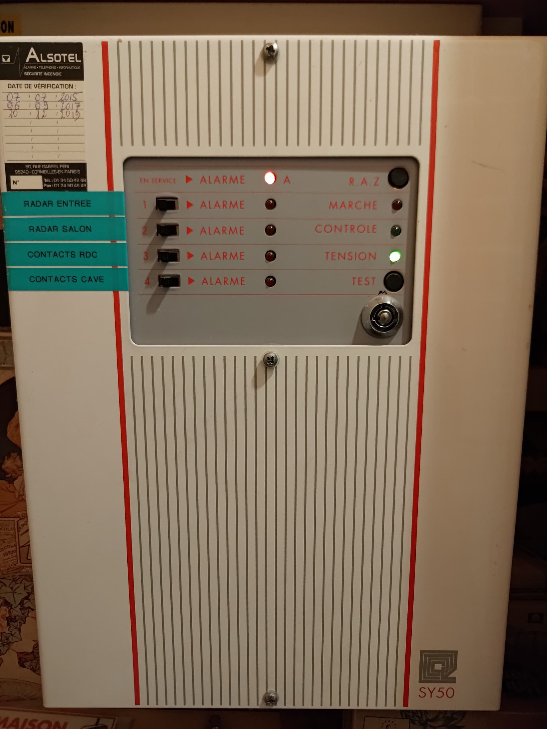

Je ne sais pas si je poste sous le bon canal mais j’aimerais savoir si l’un d’entre vous aurait déja connecté ce type d’alarme (voir image) à Jeedom ?
Chaque commutateur gère plusieurs capteurs de présence et d’ouverture
La mise en marche se fait via une clé.
D’avance merci
Bonjour.
Celle alarme, n’étant pas du tout « connecté », les seules actions que vous pouvez envisager, c’est de reporter certaines activités de cette alarme dans Jeedom avec un module « universel » :
https://www.domadoo.fr/fr/controle-d-acces-sans-fil/9365-nice-module-universel-z-wave-smart-control-anciennement-fibaro-fgbs-222.html
Il faut que votre alarme dispose de sorties libre de potentiels, pour reporter cela sur ce module (lui, sera alors capable de transmettre ces états à Jeedom).
Exemple, vous avez une alarme intrusion, cela exite une sortie qui, via ce module, transmet à Jeedom.
Il va de soit, que vous n’arrivez pas à transformer cela en alarme Ajax !
