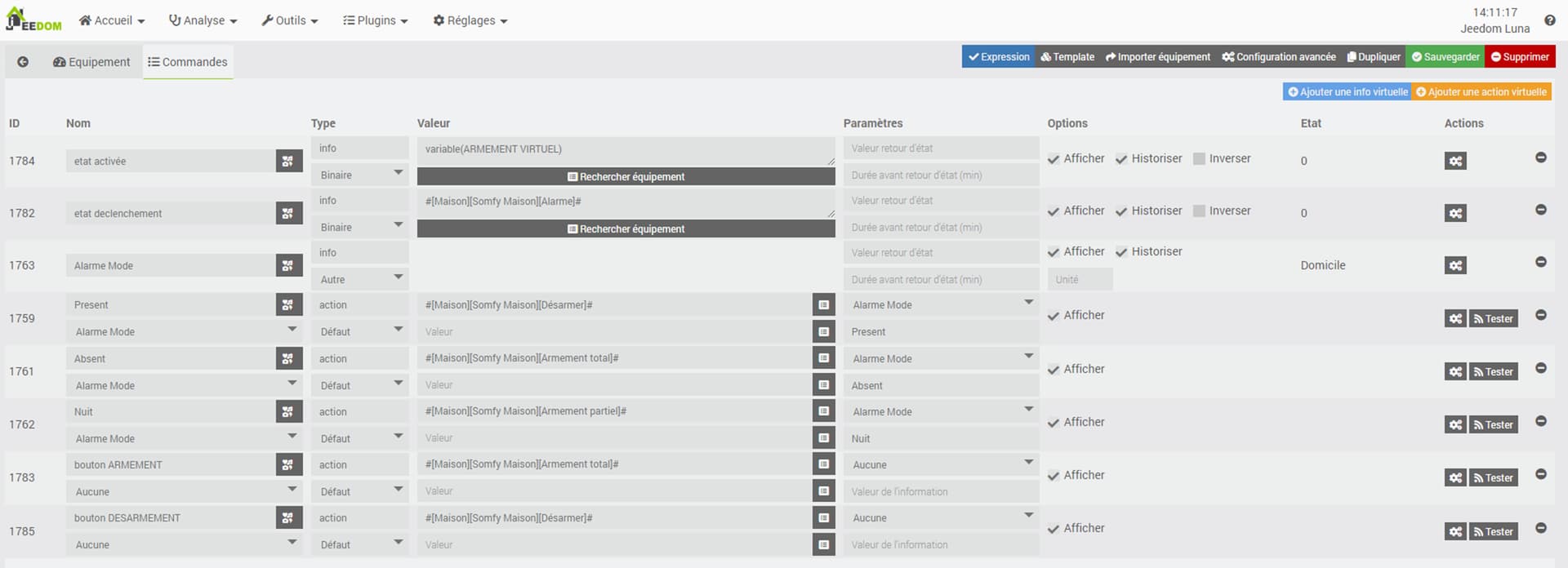

suite à un pb avec la box Jeedom, j’ai dû tout reconfigurer et je n’arrive plus à me rappeler ce que j’avais fait pour l’alarme dans HOMEBRIDGE
voici la config de mon virtuel et de homebridge. ça me parait correct mais rien n’y fait, elle n’apparait pas dans HOMEBRIDGE.
je ne comprends pas

ça a l’air correct en effet

t’es sur que ta pièce est cochée ? je vois pas CARNOUX non plus
ah … tout s’explique. je restart.
quel boulet … Désolé pour le dérangement.
il me reste à régler des petits soucis d’état d’activation, mais je devrais trouver ça. merci encore
