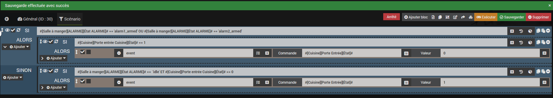

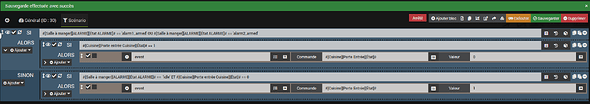

J’ai eu aussi la même idée que tout ceux ici, au début j’ai pris des capteur de porte free mais leur portée est nullissime car il y a aucun routeur DomusRF (le player devialet et les cameras sur prise électrique ne font même pas office de routeur DomusRF) donc comme beaucoup j’ai pris des capteur Xiaomi, et je me suis dit je vais faire un scénario :
en me basant le changement d’état d’un capteur Xiaomi je me suis dit je vais changer le statut du capteur DomusRF a proximité de la box, du coup je me suis dit que ça allait déclencher l’ALARME free, mais non a ne fonctionne pas.
Mon prolbème c’est que le changement d’état que je fais par Event ne change que l’état dans Jeedom mais pas l’état réel du capteur DomusRF.
y-a-t-il une commande API pour updater l’état réel du capteur, ou du moins le transmettre à la freebox? même si comme le capteur étant sur pile je ne crois pas qu’on puisse le envoyer quoique ce soit…
oui c’est cela, j’ai essaye le même chose mais les event sont activent que dans jeedom

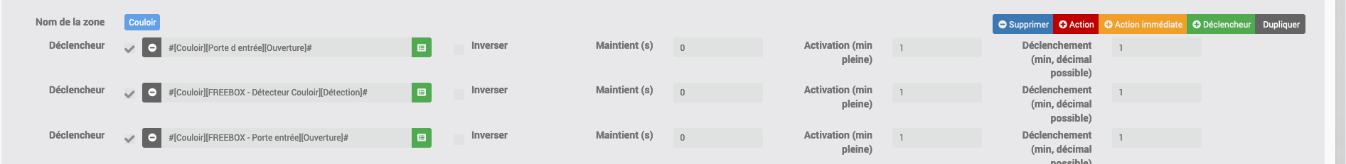

Quand j’active l’alarme du Plugin, j’active après l’alarme
après je gère tous mes capteurs (xiaomi + Freebox + z-wave) dans les zones
Pour le déclenchement si c’est un capteur Freebox cela va déclencher l’alarme de la Freebox et aussi jeedom
Par contre si c’est un capteur autre qui déclenche, l’alarme de jeedom fait sonner ma gatewya xiaomi

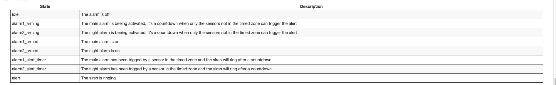

en cherchant dans la doc de la Freebox, voila les valeurs que l’on peut avoir
tu as poste plus vite que moi
@JAG, oui il y a bien les trois etat d el’arme qui remonte
alarm1_armed alarme total
alarm2_armed alarme partiel
idle alarme a l’arret
c’est que un retour d’état,
