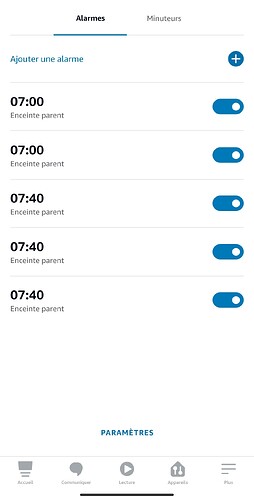

La programmation des alarmes Alexa à toujours fonctionné jusqu’à maintenant, j’ai qu’un seul scènario programmé chaque jour à 4H00 qui programme les alarme Alexa si nécessaire, mais depuis quelques temps les alarmes se mettent en doublou ou en triple et c’est vraiment agaçant de devoir stopper les alarme les une dernière les autres.

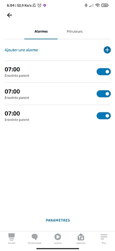

Voilà en screen mes alarmes créé en doublon, il devrait y avoir seulement 2 alarmes:
-7H00
-7H40
Je précise qu’une fois une alarme stoppé je fait supprimer tout les alarmes stoppé avec la commande « delet all alarme off » donc les doublons ne sont pas d’anciennes alarme c’est bien la programmation des alarmes qui se crée en doublon, ça fonctionnait très bien avant et je n’ai rien modifié entre temps.

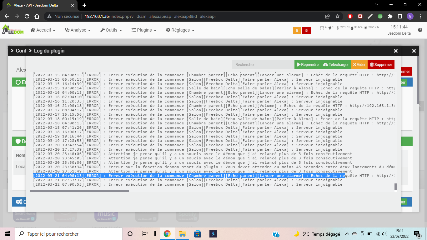

Dans les logs j’ai cette erreur (pour l’alarme de 7h40 en triple) que j’ai de temps en temps pour d’autres commande mais qui ne pose pas de réel problèmes:
Exécution de la commande [Chambre parent][Echo parent][Lancer une alarme] avec comme option(s) : {« background »:« 0 »,« when »:« 2020-12-19 07:40:00 »,« sound »:« system_alerts_musical_02 »,« select »:«  »}
[2022-03-21 04:00:14][SCENARIO] Echec de la requête HTTP : http://192.168.1.36:3456/alarm?when=2020-12-19+07%3A40%3A00&recurring=&sound=system_alerts_musical_02&device=G0916D1004230310 cURL error : Operation timed out after 3001 milliseconds with 0 bytes received
J’ai cette erreur seulement pour l’alarme de 7h40 mais pas pour celle de 7h00 qui c’est pourtant aussi crée en doublon donc je ne pense que ce soit le problème.

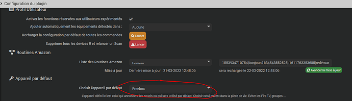

Pour le « parler a » il faut configurer l’appareil par défaut :

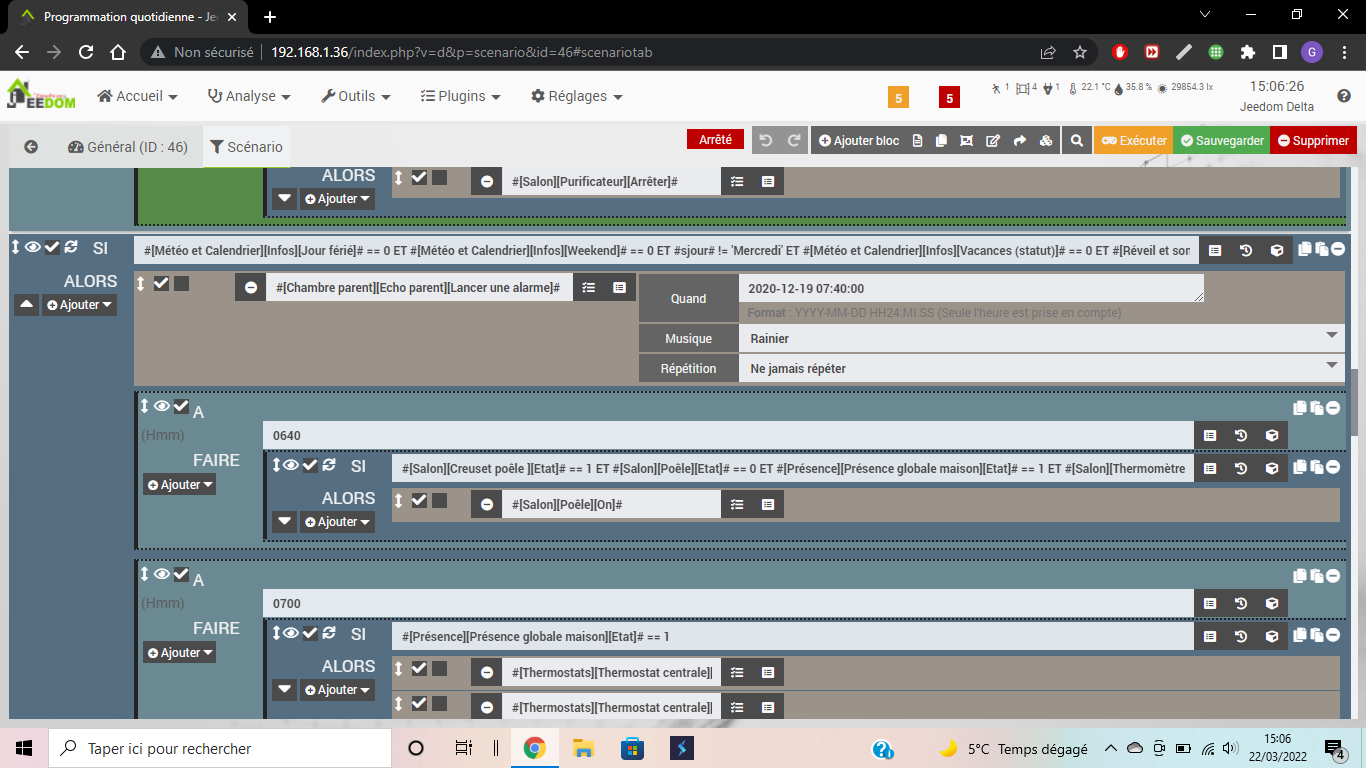

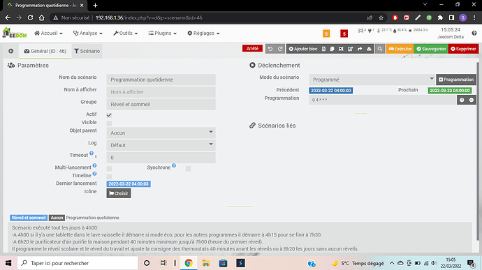

Pour les réveils pas de soucis je poste les logs quand je rentre, le déclencheur du scénario est une programmation horraires (tout les jours à 4H) et la pareille ça fonctionnait très bien y’a encore quelques semaines sans aucune modification du scénario de ma part, j’ai eu les doublons à peu prêt au même temps que l’ajout d’options de réveil sur Alexa (l’option qui permet de lancer une routine selon le l’appareil sur lequel ont stop l’alarme).
Déclencheur du scenario:
Bloc qui programme le réveil scolaire (7h40):
Bloc qui programme le réveil travail (7h00):

Comme tu peux le constater dans les logs systématiquement pour l’alarme mais aussi assez souvent pour d’autres commandes j’ai cette erreur alors que l’action est bien lancé/effectué, alors je me demande si lorsqu’il y’a une erreur l’action n’est pas relancé de nouveau même si la commande à bien était reçue et que ce soit une « fausse erreur » , ce qui pourrait causer des doublons, enfin c’est une hypothèse je ne sait pas comment ça fonctionne:
Erreur exécution de la commande [Chambre parent][Echo parent][Lancer une alarme] : Echec de la requête HTTP : http://192.168.1.36:3456/alarm?when=2020-12-19+07%3A40%3A00&recurring=&sound=system_alerts_musical_02&device=G0916D1004230310 cURL error : Operation timed out after 3001 milliseconds with 0 bytes received

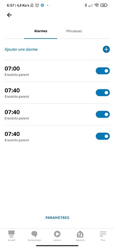

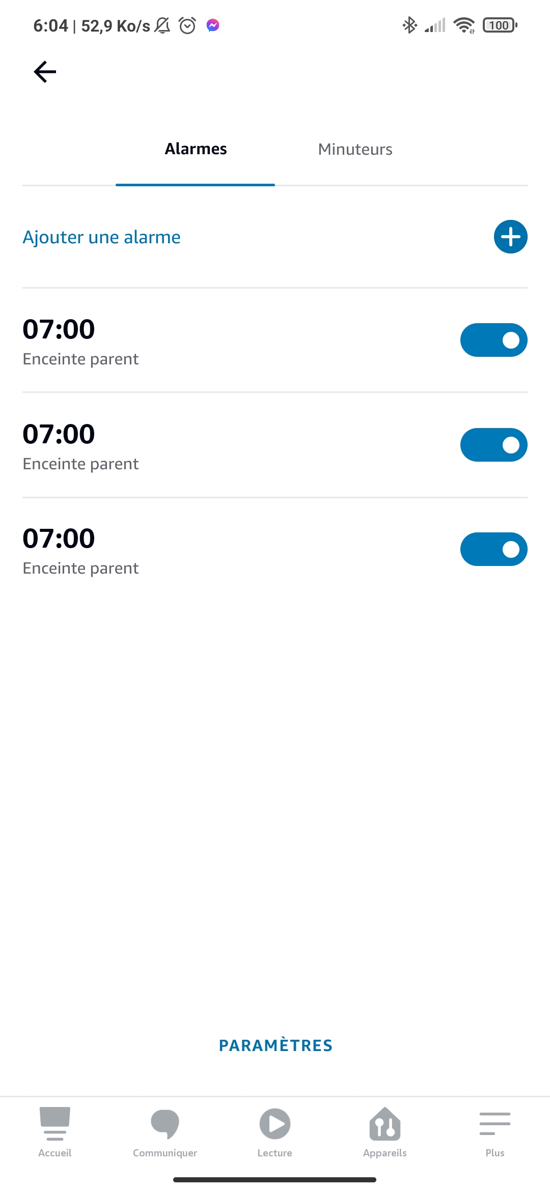

Ici les réveils de ce matin, celui de 7H n’a pas eu de doublons contrairement à hier mais celui de 7H40 à était programmée en triple.
J’ai encore vérifié hier avant de dormir aucun réveils n’étaient programmés ils ont bien était supprimé via la commande « delet all alarme off », le réveil c’est donc bien programmé en triple à la programmation.

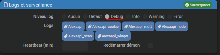

ok, essaye de nous mettre les logs en mod « debug »
et nosu montrer cela :
Node JS :
AlexaAPI :

Alors bonne nouvelle pour la commande « parler à alexa » sur Delta ça fonctionne après avoir remis la Delta en tant qu’appareil par default puis sauvegarder bien que j’était persuadé avoir sauvegarder hier soir, tu avais raison, merci :slight_smile:

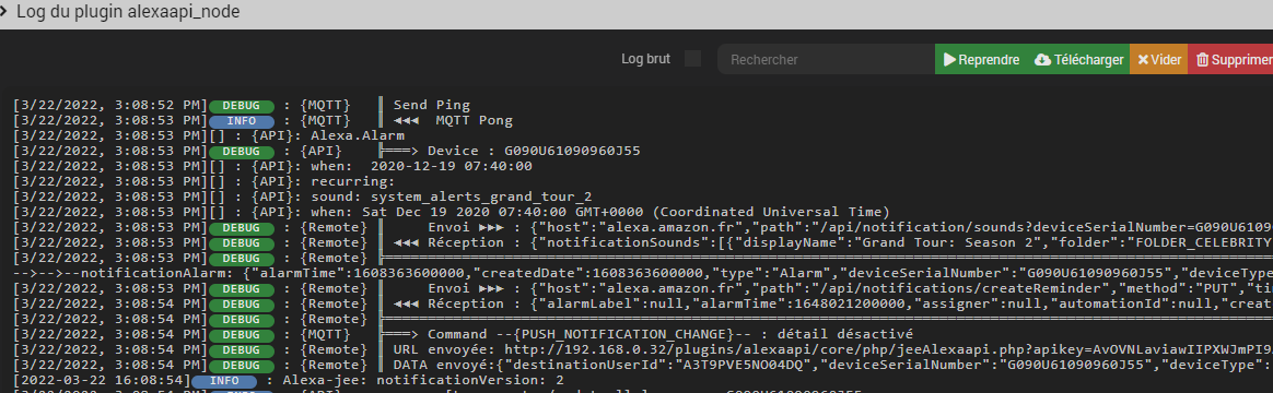

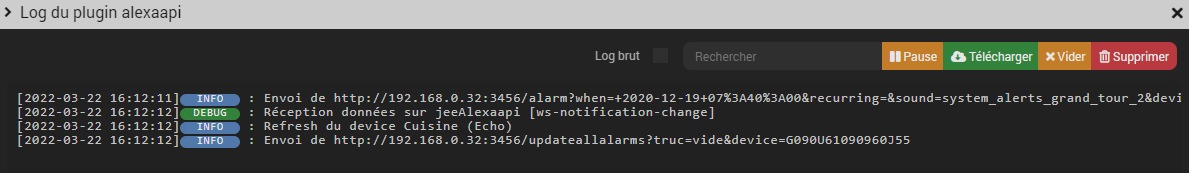

Pour les logs concernant les réveils:
[3/22/2022, 3:00:05 AM][] : {API}: Alexa.Alarm
[3/22/2022, 3:00:10 AM][] : {API}: when: 2020-12-19 07:40:00
[3/22/2022, 3:00:10 AM][] : {API}: recurring:
[3/22/2022, 3:00:10 AM][] : {API}: sound: system_alerts_musical_02
[3/22/2022, 3:00:11 AM][] : {API}: when: Sat Dec 19 2020 07:40:00 GMT+0000 (Coordinated Universal Time)
[3/22/2022, 3:00:11 AM][] : {API}: Alexa.Alarm
[3/22/2022, 3:00:11 AM][] : {API}: when: 2020-12-19 07:40:00
[3/22/2022, 3:00:11 AM][] : {API}: recurring:
[3/22/2022, 3:00:11 AM][] : {API}: sound: system_alerts_musical_02
-->-->--notificationAlarm: {"alarmTime":1608363600000,"createdDate":1608363600000,"type":"Alarm","deviceSerialNumber":"G0916D1004230310","deviceType":"A1Z88NGR2BK6A2","reminderLabel":null,"sound":{"displayName":"Rainier","folder":null,"id":"system_alerts_musical_02","isChildDirected":false,"numAssets":0,"pricing":null,"providerId":"ECHO","sampleUrl":"https://s3.amazonaws.com/deeappservice.prod.notificationtones/system_alerts_musical_02.mp3","sampleVideoUrl":null},"originalDate":"2020-12-19","originalTime":"07:40:00.000","id":"createAlarm","isRecurring":"false","recurringPattern":"","timeZoneId":null,"reminderIndex":null,"isSaveInFlight":true,"status":"ON"}-----------------
