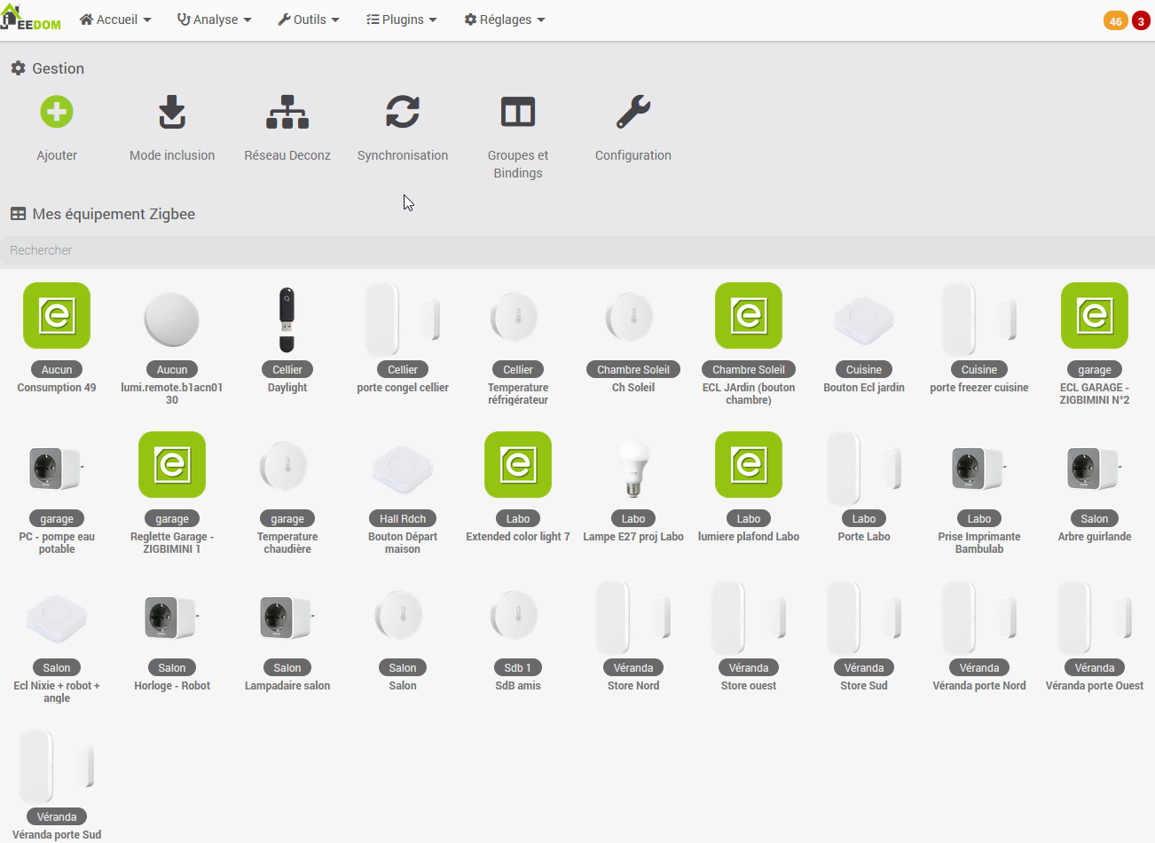

Je les intègre avec le plugin DECONZ. Hélas aucune vignette n’apparait dans l’onglet GESTION du PROTOCOLE/DECONZ:

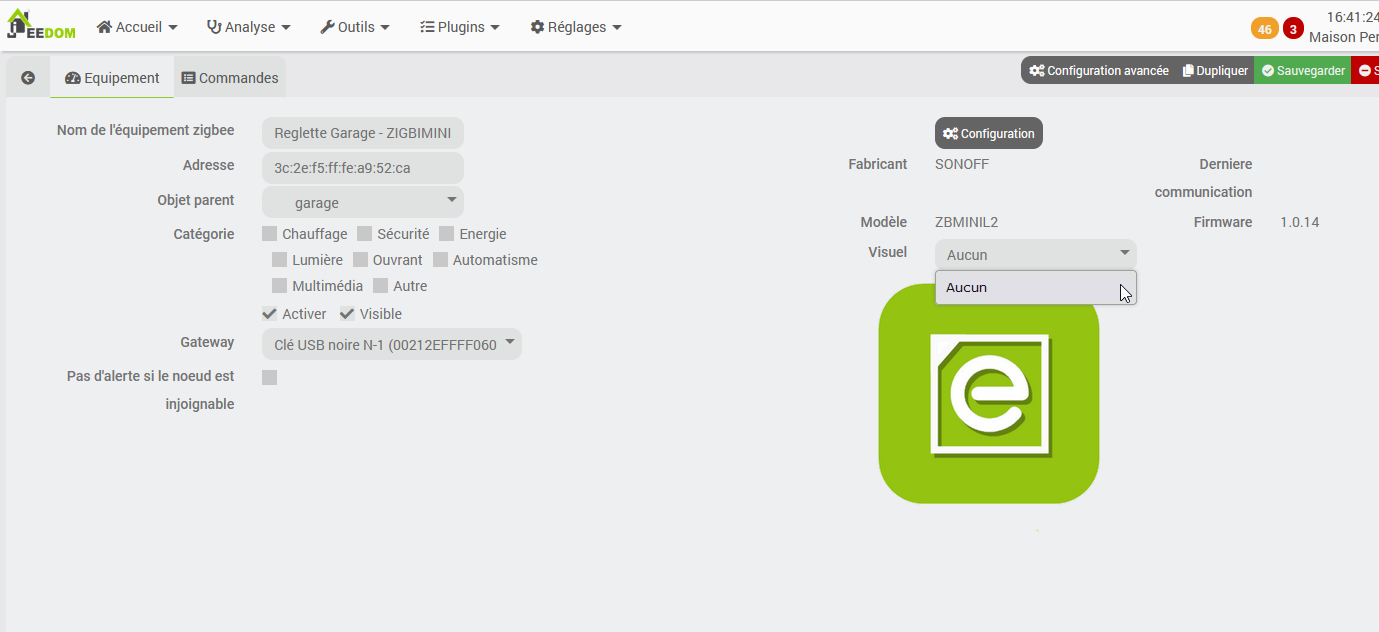

Dans l’onglet EQUIPEMENT, il apparit ceci :
Le menu ne permet de sélectionner aucune vignette.
Puis-je insérer une vignette pour ce type de module et comment SVP ?

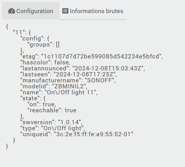

J’ai essayé de renommer le fichier avec On/Off light.png mais slash et underscore ne sont pas acceptés. J’ai essayé de les remplacer par un ou deux espaces, mais rien ne fait.
D’après mon Json, quel nom dois-je donner à l’image png pour qu’elle soit reconnue par l’équipement en question stp ?
Je viens de trouver la réponse:
Le Json donne : « type »: « On/Off light »,
Donc j’ai supprimé antislash/slash (antislash n’apparait pas ci dessus) puis ajouté underscore suivi du nom générique ( zbminil2 ) qui me convient. Il est impératif d’ajouter le nom générique sinon, rien n’apparaitra dans le menu pour le choix.

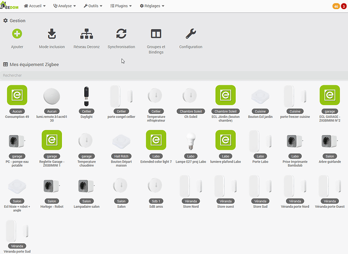

Ca fonctionne. Mille mercis @Yves19
