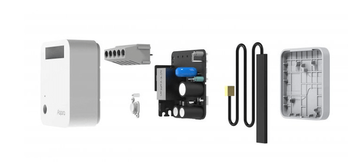

cela me fait penser au module AQARA SSM-U01 qui est équipé d’une antenne déportée (qui fait d’ailleurs un excellent routeur relai)
est ce que quelqun a déja bricolé une antenne greffée sur un module non prévu pour ?
