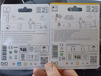

Voici la photo de l’arrière des 2 produits. Je suis quand même à peu près sûr qu’ils sont appairables : norme Dio 1.0 tous les deux, vendus côte à côte chez Leroy Merlin.
Déjà, 50 euros et quelques je trouve ça cher pour ajouter un interrupteur, je n’ose pas même regarder les prix Legrand :wink:

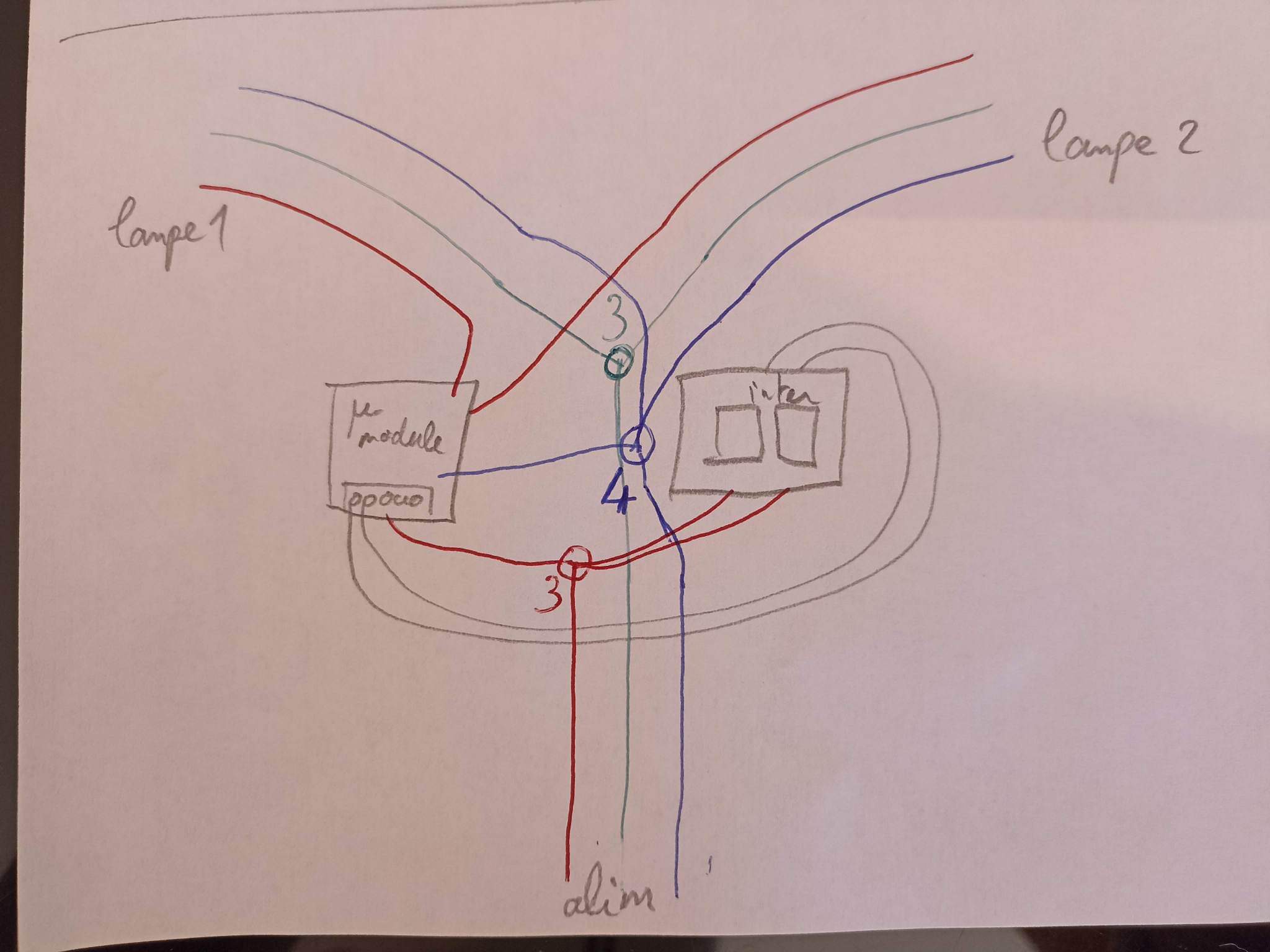

A votre avis, ça tient dans une boîte simple de profondeur 60, derrière un interrupteur double, tout ça ? Le micro-module fait 17, et y a des wagos de 3, 3 et 4 (donc 5) fils.
C’est pas du placo, je peux pas mettre les boîtes à extension. Par contre je pourrais dispatcher mes inter sur 2 postes, mais ce serait moins esthétique.
