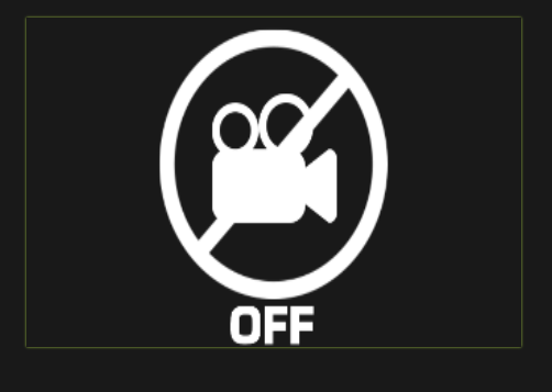

J’ai un design qui affiche mes caméras que j’avais créé via « ajouter image/camera »
Cela marchait très bien depuis plusieurs mois. Depuis la 4.1.20 ou peut etre maj plugin camera ceci dit,
J’ai :
qui s’affiche.
Même en supprimant l’objet et en le refaisant
Par contre si j’ajoute la caméra via ajouter equipement , c’est ok
Les caméras fonctionnent dans le dashboard et synthèse par contre
bug ?
Je rajoute que j’ai une VM en 4.2 ça fonctionne normalement.
par contre mon plugin camera n’est pas en dernière version sur ma 4.2 (2020-11-30 01:14:21) ,alors que sur ma 4.1.20 il est en 2021-02-06 01:14:48
peut être plus plugin camera, vais le mettre à jour sur la 4.2 pour voir
Rectification, c’est un bug du plugin camera , ça me fait pareil avec maj du plugin sur la 4.2
Bonne soirée
