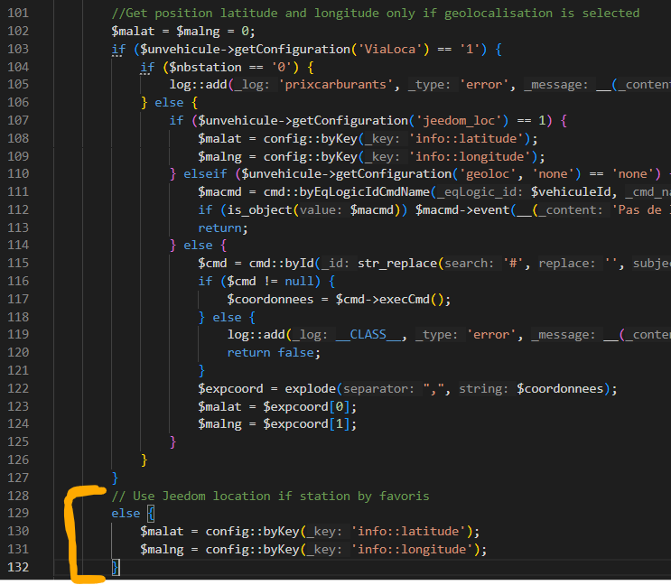

Actuellement l’info distance n’est rempli que si on choisi les stations en fonction d’une localisation. Serait-il possible de la mettre à jour avec l’option favoris, en se basant sur la localisation du Jeedom.
Je vis en zone montagne, utiliser la fonction localisation + distance n’est pas pertinent car cela peut m’afficher des station à 15km à vol d’oiseaux mais dans une autre vallée donc à 1h de route.
Je me suis juste ajouter cela pour mon besoin :
