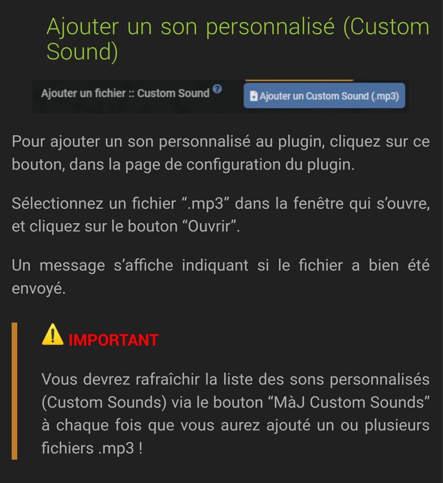

Tout est expliqué dans la documentation. Pas besoin de de connecter en sftp, ssh ou autre, il y a un bouton prévu pour uploader des fichiers sons mp3 sur la page de configuration du plugin :
PS : comme indiqué, ne pas oublier de rafraîchir la liste des sons custom via le bouton dédié après avoir ajouté un fichier :wink:, toujours dans la page de config.
Ensuite il suffit d’utiliser la commande customsounds en choisissant le fichier en question ou bien en utilisant la commande costomcmd en indiquant le nom du fichier.

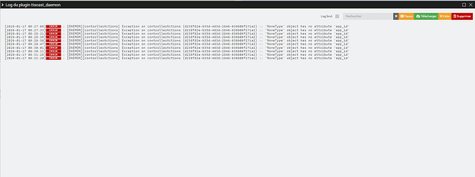

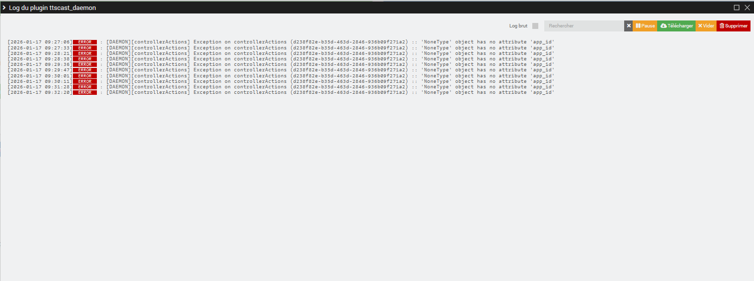

Est ce que tu as bien eu les messages comme quoi le fichier était bien ajouté ? :
Et ensuite, Après avoir cliqué sur le bouton pour rafraichir la liste « MàJ Custom Sounds », dans les logs de TTSCast, tu as bien le message comme quoi les listes ont bien été mises à jour ? :

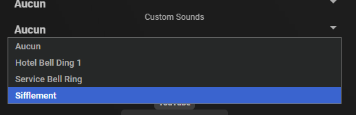

Ensuite, sur le dashboard cela doit apparaitre dans la liste :

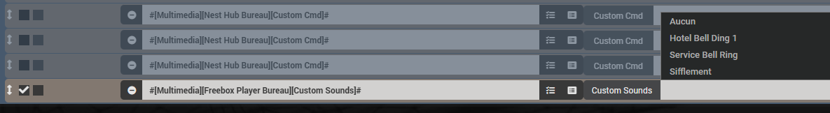

Et dans un scenario, cela apparait également :
Je viens de refaire pour te mettre les captures le process de bout en bout, donc c’est fonctionnel, maintenant on va voir pour comprendre pourquoi cela n’apparait pas chez toi :slight_smile:
