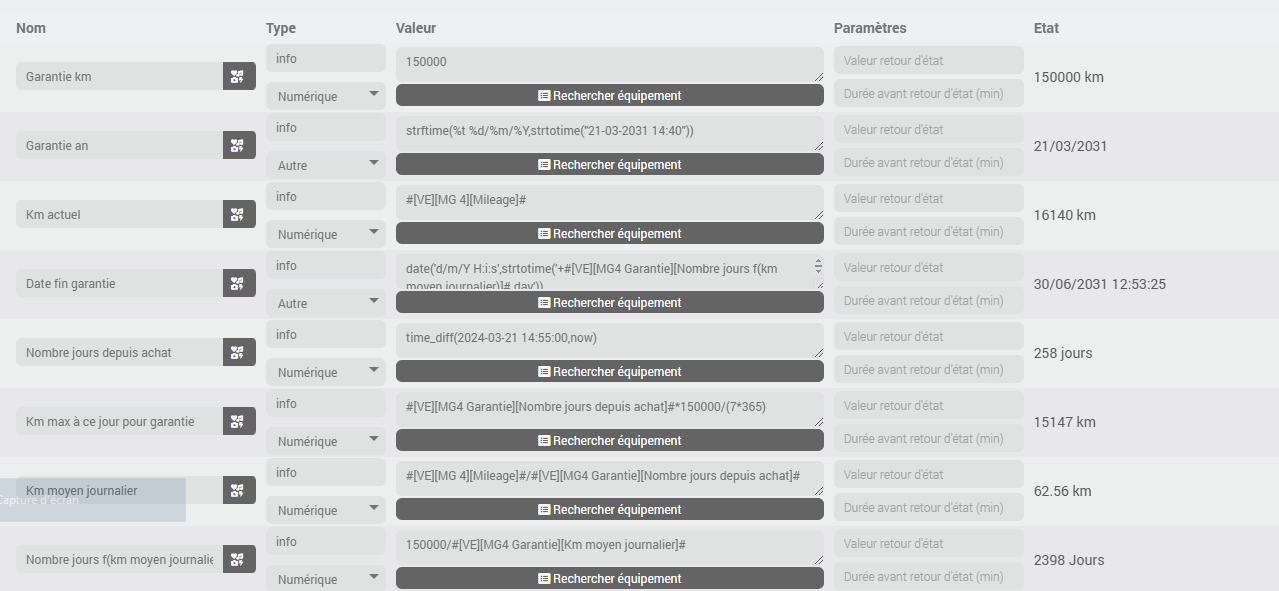

Je vais vous montrer mon virtuel, ce sera peut-être plus parlant

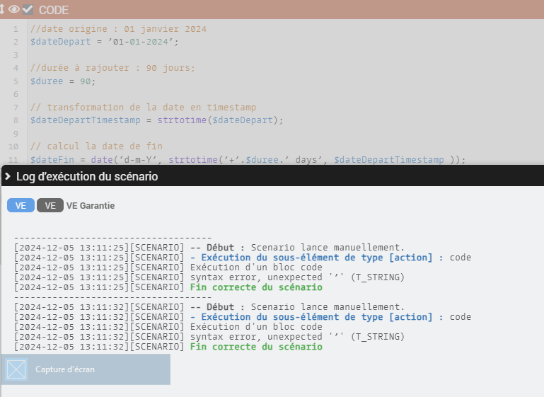

Je l’ai copié et collé, bêtement malheureusement car je ne suis pas compétent en la matière.
Je l’ai exécuté et cela me met un message d’erreur

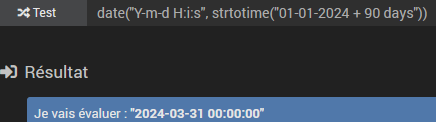

Avec le code copié directement de community (qui a modifié les "), ça ne fonctionne pas:
Avec date("Y-m-d H:i:s", strtotime("01-01-2024 + 90 days")) , ça fonctionne:

Cependant, dans mon cas, le +90 jours doit être issu d’une valeur calculée d’un virtuel
Et si je remplace cette valeur de 90 par le chemin jusqu’à la valeur du virtuel, ça ne donne rien hélas
