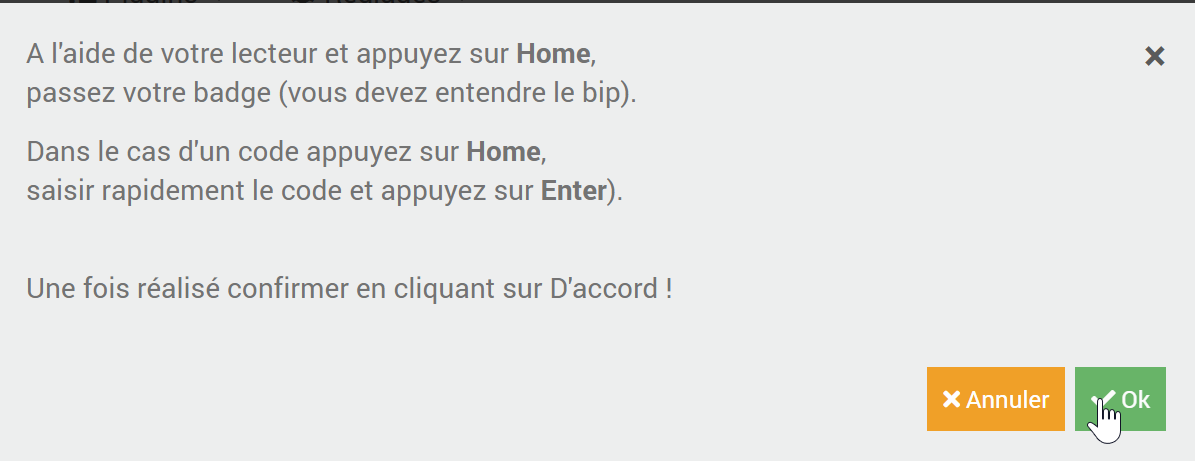

Je suis pourtant la procédure, à savoir passer par l’assistant, cliquer sur l’icône de la disquette :

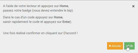

Ensuite j’appuie sur HOME sur le keypad puis je passe le badge. J’ai bien un BIP à chaque étape. Je fais ensuite OK :
Pour finir, j’ai essayé deux choses pour « réveiller » le keypad et valider l’enregistrement du code. Premièrement, j’appuie sur le « tamper » au dos du keypad, ou je fais HOME > 1 > ENTER mais rien n’y fait, le badge n’est pas enregistré.
