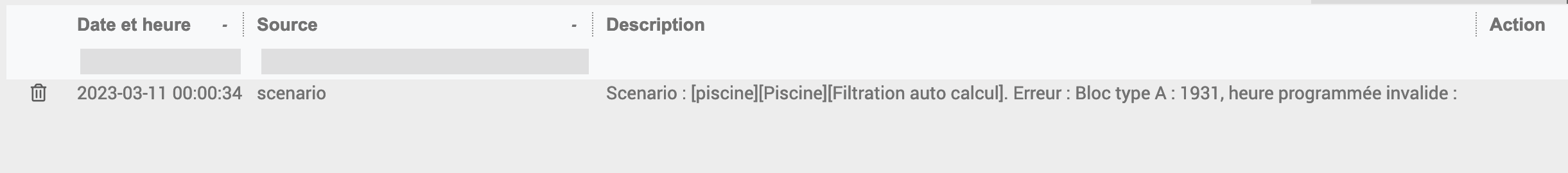

Le calcul fonctionne bien mais dans le calcul de l’heure de déclenchement j’ai un problème quand l’heure calculée est entre 0000 et 0959 car dans ma variable cela apparait entre rien et 959 quand le bloc A accepte uniquement une heure à 4 caractères 1259 par ex
ma variable est time_op(0600,-variable(tps_filtration_calcul)) et renvoi aujourd’hui 300 et j’aimerai 0300

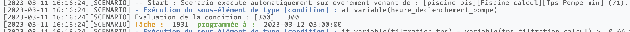

étonnant ou j’ai loupé un truc car moi il me remonte une heure incorrecte sachant que la valeur de la variable est 300 pour à la base (3h du mat)
time_op(time,value) : Permet de faire des opérations sur le temps, avec time=temps (ex : 1530) et value=valeur à ajouter ou à soustraire en minutes.
time_op c’est une heure avec ± des minutes
Donc 6h -300min ca doit donner 0100 donc 01h00 du mat ?!
euuuuh correction j’ai rien touché et oui cela accepte un format à 3 caractère…
ce matin j’avais cela
et maintenant
bon et bien désolé de vous avoir solliciter pour des prunes je tournai en rond et maintenant cela passe …tant mieux et désolé
dans votre message d’erreur on voit qu’il n’y a pas de valeur et ca ce n’est pas autorisé comme je disais, il faut au moins 1 chiffre, même si c’est 0.
je viens de faire 4 tests:
  1. j’ai rien mis (vide), on voit les [] => et l’erreur sans valeur
  2. [3] => 0h03min; ok
  3. [0] => 0h00min; ok
  4. [1263] => 12h63, ca n’existe pas => erreur.
