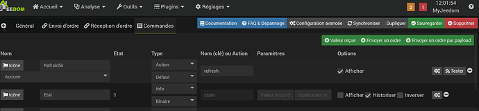

Je cherche a rajouter une commande ACTION dans un un équipement (prise TUYA TS011F) et je ne vois pas comment faire et si c’est possible ??
EXEMPLE :
Que donnes les boutons « envoyer un ordre » et « envoyer un ordre par payload »? Cette dernière devrait répondre à ton besoin, non?

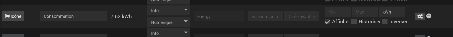

En fait je voudrai remettre à zéro une zone de « consommation » des prises.
Exemple :
Ce sont des commandes infos.

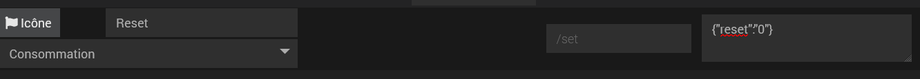

Oui tu as raison, mais j’ai réussi a la remettre a zéro par cette commande :
Maintenant je voudrais bien la passer par un « scénario ». Comment faire ??

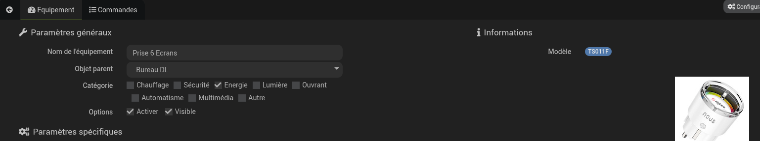

J’ai des prises NOUS reconnues comme des TS011F.

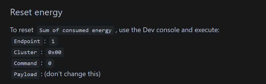

Pour faire une RAZ j’utilise la commande :
json::{"reset":""}
Il faut ajouter une commande action.

Bonjour @echo
J’avais bien vu ta solution mais je ne vois pas comment ajouter une commande « action » (voir le début de mon post)
En haut à droite « Ajouter une commande »:

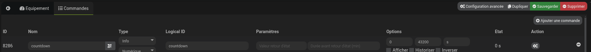

Tu utilises quel plugin ?
Non je n’ai pas cette option j’ai cela :
Ha OK tu utilises le plugin Zigbeelinker le tag zigbee2mqtt ne correspond pas.
Regarde dans la doc du plugin zigbeelinker : envoyer un ordre par payload

C’est bon j’ai trouvé. Merci a @Tonio16 , @echo

Bon ça fonctionne a moitié. Un coup c’est bon un autre la prise ne réponds pas. Je regarde.
Je viens de faire l’essai, pour que la valeur des kWh se rafraîchisse ( à 0 ) allume et éteint ta prise par les commandes Jeedom.
