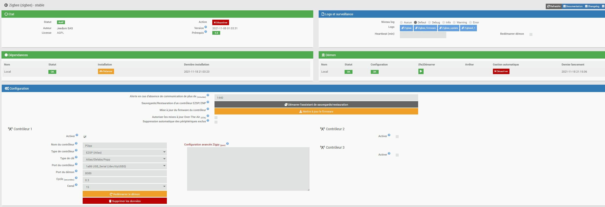

J’ai besoin d’aide pour ajouter mon premier équipement au plugin zigbee sur mon rpi. Je pensais que ça allait être très simple mais à priori ce n’est pas si évident pour un nouvel utilisateur.
La config et l’état de ma clé popp semble ok sur le plugin.
