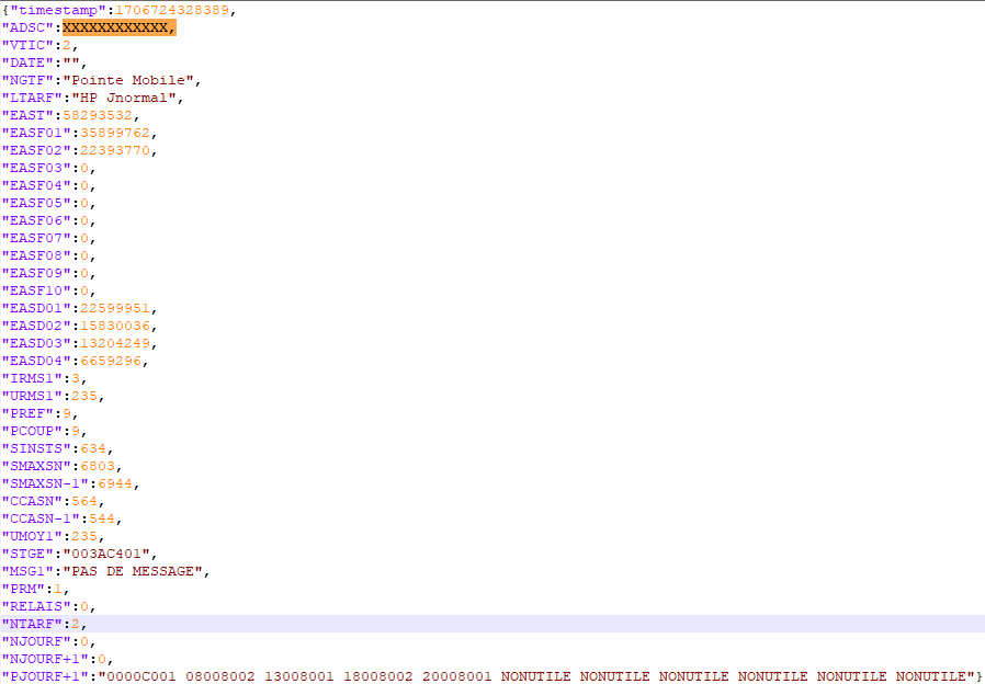

Oui je te confirme , j’ai appelé samedi car ma trame histo ne me donnait que le compteur Base et pas HP/HC et du coup j’en ai profité pour faire le basculement , et ce matin à 6H ben j’étais en mode standard. Il me reste a remettre en forme la trame pour récupérer les index avec nodered mais pour l’instant je m’en sort pas.
Passage en Standard à 0h00 cette nuit :slight_smile:
J’ai remis mon modem en USB-Redirector, le temps de refaire le noeud pour le Standard :laughing:
Le formatage n’est plus bon pour le plug-in TIC.
Premier constat :
OPTARIF > NGTF
PTEC > LTARF
PAPP > SINSTS
En revanche ne j’arrive pas à faire le lien entre les EASD01-04 et EASF01-02.
Index EASD04 et EASF02 pendant la tarification HP Jnormal.
Index EASD04 et EASF01 pendant la tarification HC Jnormal.

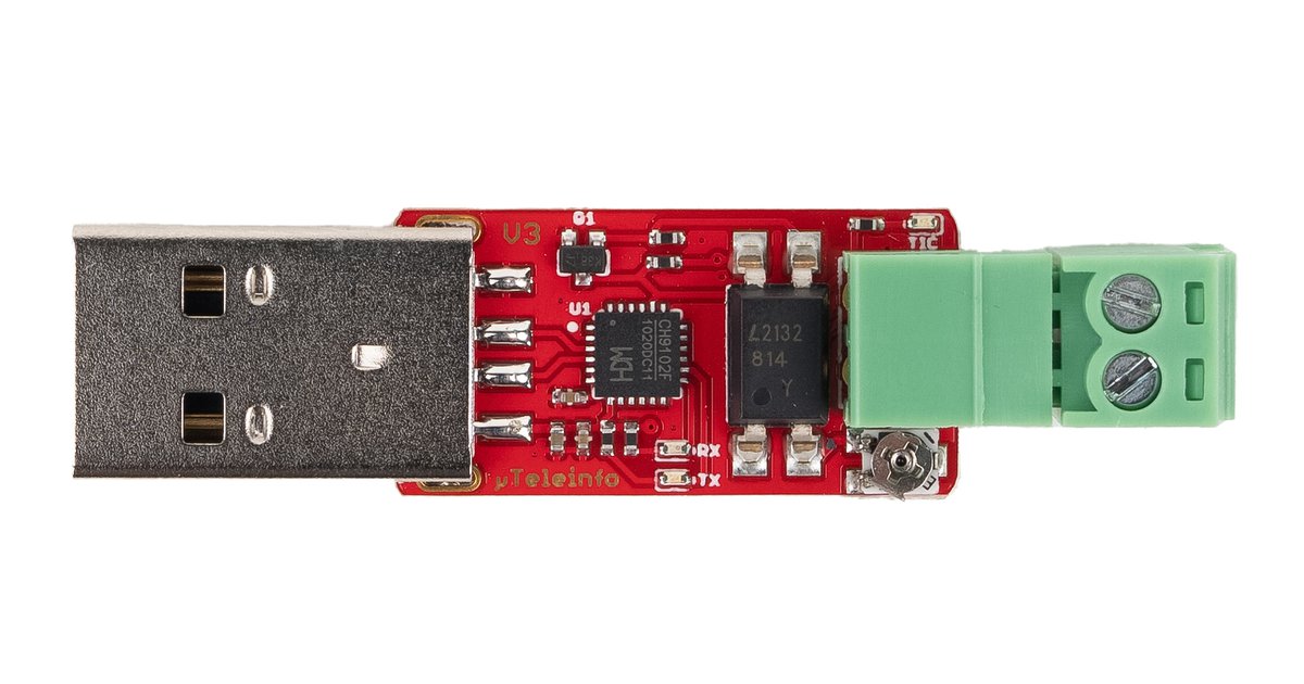

Bonjour, vous utilisez quoi pour récupérer les infos TIC du linky ?
J’ai un ecoRT2 et je n’arrive pas remonter toutes les infos de la télé info.
Je passerais bien à zen flex mais j’essaye d’abord de comprendre comment intégrer ça dans le plug in suivi conso
Je suis déjà en mode standard.
J’ai ce dongle sur un BananaPi. Soit je fais du partage de port USB vers la VM Jeedom, soit je fais envoyer les TIC en MQTT par ce BPi.
Charles a d’autre modèle qui peuvent être intéressant.

Euh en mode standard tu vas récupérer ça .EASF01 = HC normal EASF02 = HP normal EAST : Total
Pour ma part , c’est ca j’ai juste augmenté tension d’alimentation à 5V car j’avais des erreurs de trames
Il faut modifier la vitesse de com , il faut que tu sois en 9600 Baud mode standard
