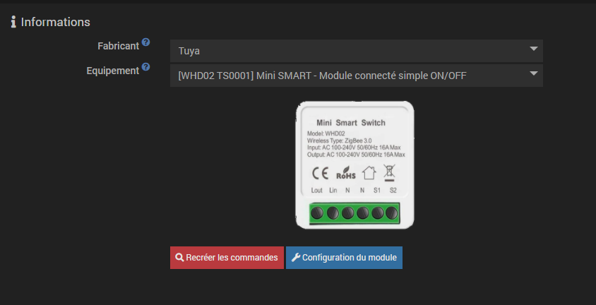

Ajout nouveau module TUYA WHD02 16A
Je te joins la conf du Mini Smart 16A afin de l’intégrer au plugin Zigbee.
Voici le package complet du module

@Loic
Super merci beaucoup pour la configuration (vous imaginez pas le temps que je gagne).
Ca sera disponible dans la beta de demain
