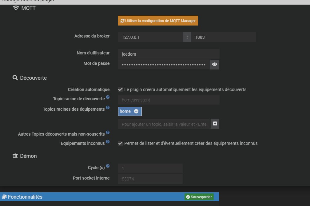

Je souhaitais rajouter ma montre connectée Samsung galaxy active 2 mais elle n’apparait pas, ai-je mal paramétré quelque chose ?
j’ai relancé le daemon 2 ou 3 fois.

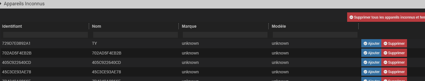

Je ne vois pas la MAC de ma montre dans les périphériques inconnus :

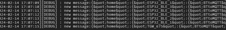

PS : mes logs j’ai le soucis des accents :

Pour info j’ai 4 équipements j’ai beau cliquer sur Supprimer dans les inconnus il me dit ok, mais je rouvre la fenêtre ils sont toujours présents :
