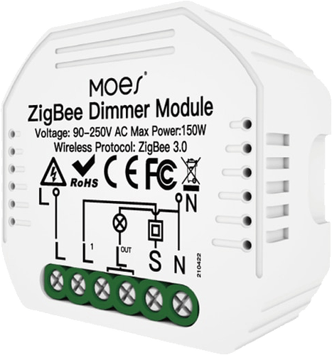

J’ai récemment acheté un dimmer Tuya/Moes simple voie que je souhaiterais pouvoir utiliser avec Jeedom. D’après la liste de compatibilité et les résultats suite à l’ajout du module au plugin ZigBee, celui-ci ne semble pas encore reconnu.
Voici les informations listées par la documentation du plugin afin de rendre possible son ajout :
- Modèle exact : Moes ZigBee Dimmer module
- Lien 1 vers site d’achat Moes
- Lien 2 vers site d’achat AliExpress
- Image en fond transparent
- Informations brutes
