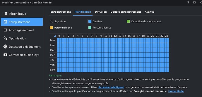

Y a t’il un moyen de récupérer l’information du type de planification sur l’enregistrement, continu, détection de mouvement etc ?
Ayant qq caméra, j’aimerai m’afficher celles qui sont en continu vs celle qui sont sur de la détection de mouvement.

C’est la partie la plus technique. Synology encode le planning d’enregistrement sous forme d’une chaîne brute de 336 caractères (7 jours × 48 créneaux de 30 min), où chaque caractère est un chiffre :
Valeur Signification
0 Aucun enregistrement
1 Continu
2 Détection de mouvement
3 Personnalisé 1
4 Personnalisé 2
