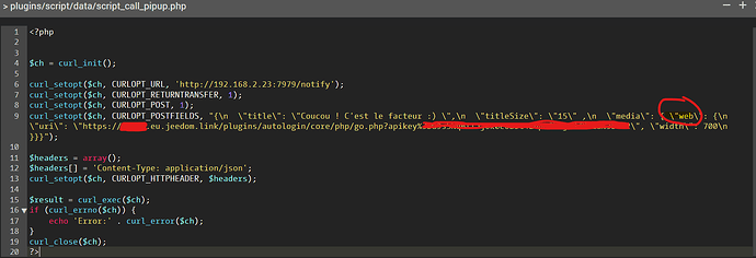

J’ai réussi à faire ce que je voulais en réimplémentant l’appel à PIPUp depuis un script dans jeedom, mais c’est un peu crado @Arnaud_69 Est-il éventuellement possible d’ajouter la possibilité dans le plugin de choisir le type d’URL (image, video ou web) et d’ensuite modifier la requête en fonction de ça ?
Je viens de remettre un peu le nez dans mon code, afin de me rappeler tout ça.
Tu peux me montrer ton script qui envoi la page que tu souhaites ?
et une image qui montre ce que ça donne.
Mon code est parti de l’idée simple d’avoir une image, un titre et un texte.
Et je ne visualise pas ce que tu souhaites afficher, et comment je pourrai du coup te rendre service

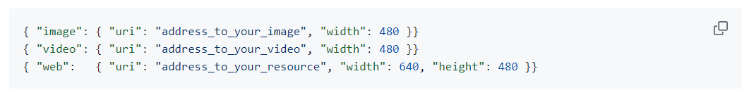

La seule différence avec ce que tu as du implémenter, c’est qu’à l’endroit où j’ai entouré web, toi tu as mis image.
La proposition que j’avais est de pouvoir créer 3 types de commandes différentes (avec image, video ou web), et du coup en fonction du choix faire l’appel avec le bon terme. ça ne change rien au reste qui est 100% identique, dans tous les cas, on envoie une URL.

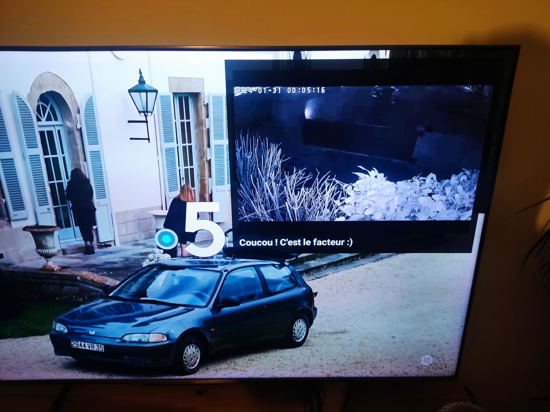

L’intérêt derrière est de pouvoir afficher une page web, et en l’occurrence, une page de jeedom (grâce au plugin autologin). Derrière, ça redirige vers « plugins/camera/core/php/snapshot.php?id=ID_DE_MA_CAMERA ».
Visuellement à la fin, ça affiche une photo à l’écran :
J’ai pas mal cherché avant de trouver cette solution, j’ai tout essayé pour envoyer un lien vers une image, mais rien de ce que j’ai essayé ne fonctionne.
Avec cette solution, ça marche parfaitement, mais mon script avec les liens en dur est pas fou ; j’ai plus fait ça pour vérifier que c’était fonctionnel. Si ça peut être ajouté directement au plugin, ça serait vraiment mieux et tout le monde pourrait en profiter
