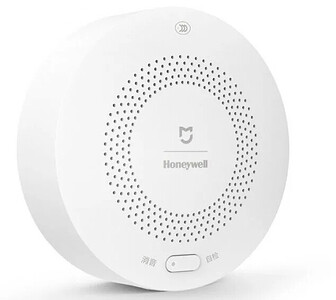

est ce que quelqu’un a réussi à intégrer le détecteur de Gaz Xiaomi Honeywell Gas Alarm ?
(model JTQJ-BF-01LM/BW)
:warning: GAZ pas fumée !
je ne me souviens plus comment on fait pour qu’il passe en mode inclusion :sweat_smile:
j’ai essayé appuie long, plusieurs petits appuies, … à part le fait que l’appareil se mette à gueuler ca ne fait rien de plus :tired_face:
je ne vois pas l’équipement sur la page des compatibilité, mais c’est peut être parce que je suis le premier !? :upside_down_face: :sunglasses:
Nom : Honeywell Gas Alarm
Model : JTQJ-BF-01LM/BW
Fabriquant : Xiaomi
Image :
