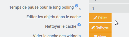

Si mon PR est accepté, je vous le propose dernière le bouton Editer dans Configuration> Cache :

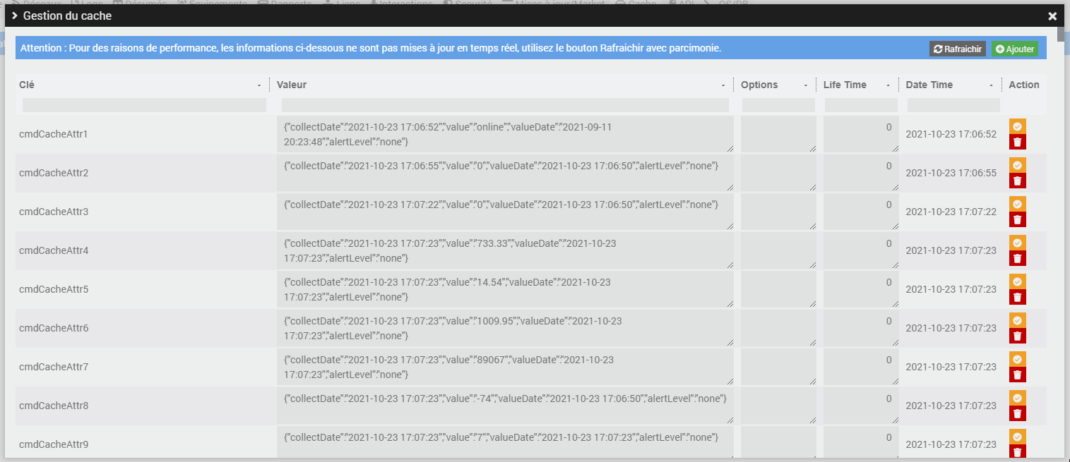

A l’ouverture de la fenêtre modale, on retrouve l’ensemble des valeurs en cache :
Les outils de tri et de filtrage habituels sont présents

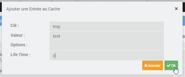

Il est possible d’ajouter une entrée dans le cache :

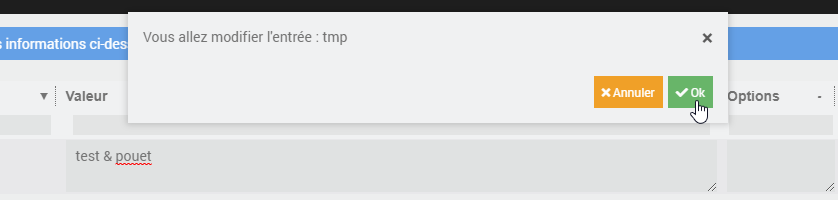

D’éditer une entrée :

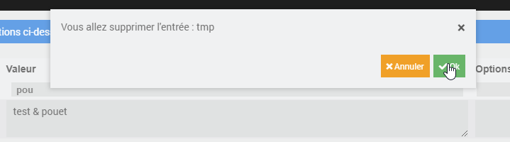

Ou encore d’en supprimer :

Petite remarque, première qui me vient, si ça existe cela devrait être derrière un bouton rouge car cela peut vraiment être impactant.
A mon sens l’affichage n’est pas vraiment impactant, mais on peut aussi imager trouver cet outil dans le dernier onglet de la page de configuration.
C’est un bouton « éditer » donc ce n’est pas que de l’affichage :wink:
