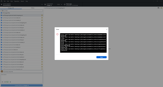

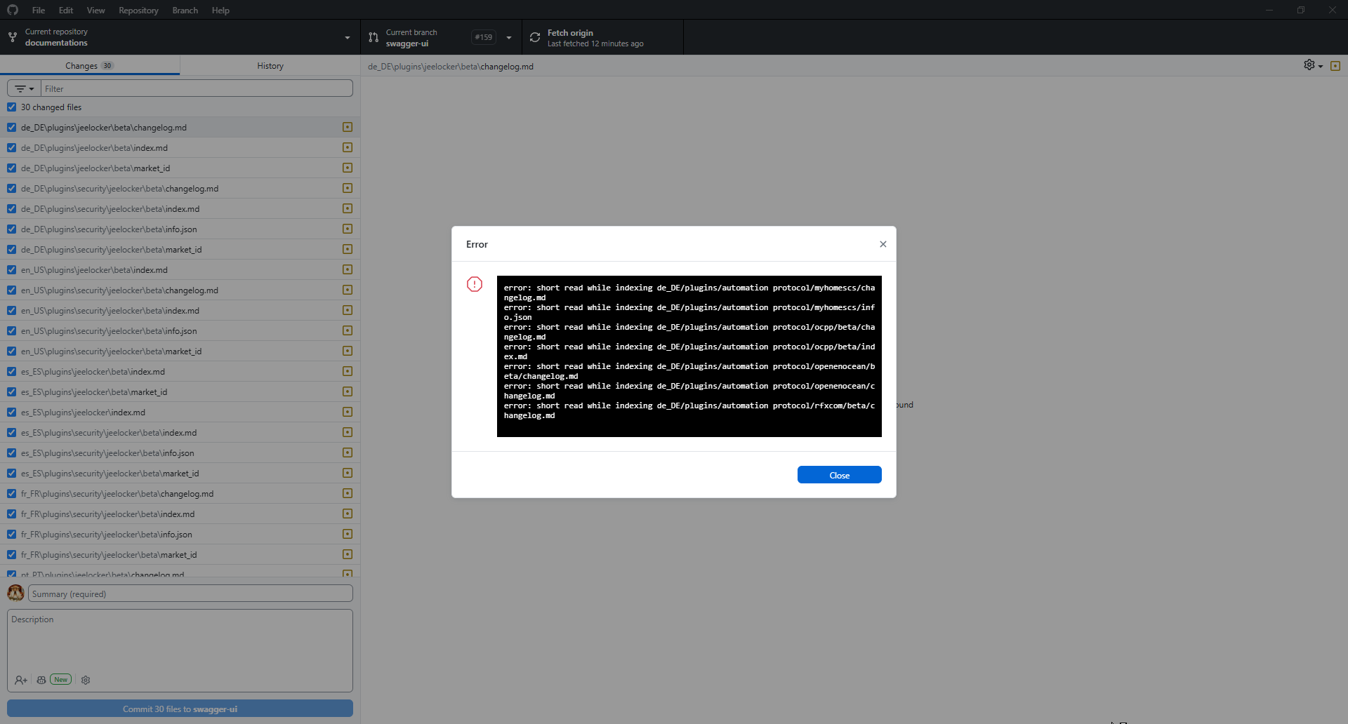

J’ai vu que le job Jenkins traduit automatiquement la doc dans tous les autres langages c’est bon ça
Par contre, sur ce repo je ne sais pas pourquoi mais j’ai 19 fichiers dans ‹ Changes › que je n’arrive pas à annuler et c’est pas moi qui les ai modifiés. Des fichiers de JeeLocker. Je ne sais pas quoi en faire ?
