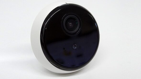

@Loic ou @Alexandre : serait il possible d’ajouter la caméra de la Freebox dans la liste des cameras
voici les paramètres
  • URL de snaphot : img/snapshot.cgi?size=4&quality=1
  • URL du flux : rtsp://#username#:#password#@#ip#/img/live
  • Nombre d’images par seconde de la vidéo : 15
  • manufacturer : Freebox
  • model : RocketCam
Je me suis basé sur
sur ce fichier l’audio est a false mais le son fonctionne bien, j’ai fait des tests
Cela me permettrait de l’ajouter facilement depuis le plugin-freebox_os et être facilement intégrable dans plugin-homebridge

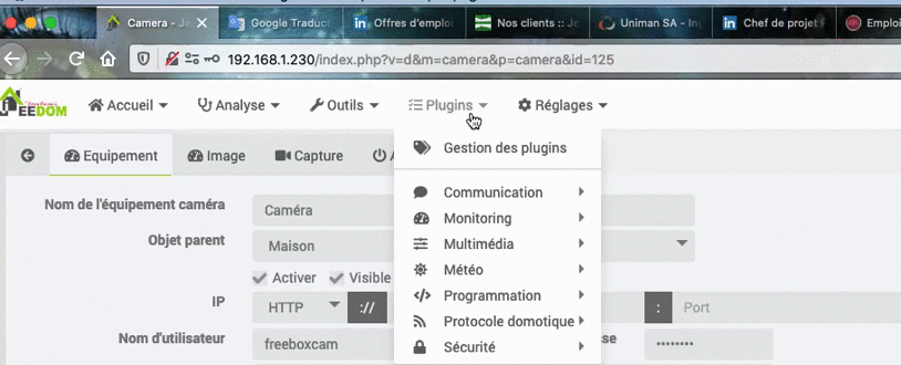

Quand on vas sur la page on a chaque fois cette pop-up avec firefox. De memoire vous aviez quelques choses sur la page de configuration de jeedom pour ne plus avoir cette fenêtre
Enregistrement de l’écran 2020-07-06 à 14.00.27
