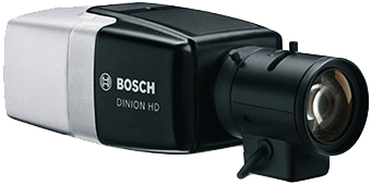

Ci-joint une demande d’ajout de caméra au plugin caméra.
Marque : Bosch
Json config caméra Bosch DINION
