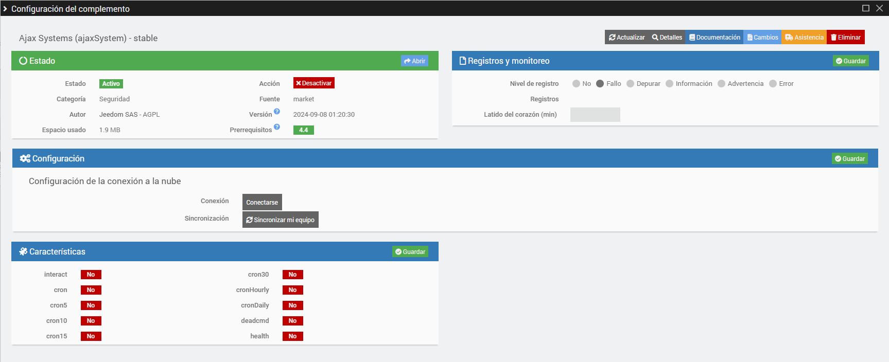

Je lutte avec le plugin AJAX depuis quelques jours maintenant.
Mon problème est qu’il ne met pas à jour l’état du panneau de contrôle, armé ou désarmé.
Si je veux qu’il soit mis à jour, je dois le faire manuellement à l’aide du bouton de mise à jour.
Je ne sais pas ce que je fais de mal.
J’espère que vous pourrez m’aider.

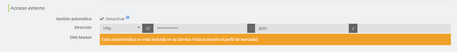

TOn jeedom est il bien accessible en https avec un certificat valide sur 3 niveaux ?
Merci pour votre réponse.
En effet je n’ai pas accès via https.
J’ai installé jeedom avec une image téléchargée depuis jeedom, mais je n’arrive pas à me connecter via la console avec admin/admin.
https://images.jeedom.com/x86-64/
J’ai lu qu’il existe une autre méthode appelée « DNS Jeedom », je suppose que ce sera plus simple que d’installer les certificats, pouvez-vous me guider ?
https://doc.jeedom.com/fr_FR/howto/mise_en_place_dns_jeedom

Comme indiqué ci-dessus, vous devez disposer d’un accès externe à votre Jeedom avec un https à 3 niveaux o activer le DNS Market
Je vais devoir googler longtemps pour vous ?
Je ne vois pas quel pack DNS Market inclut.

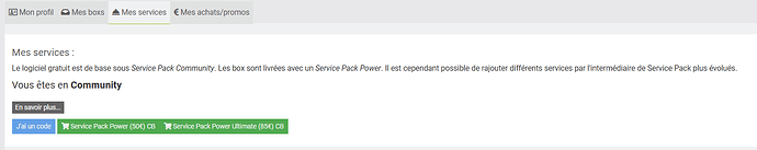

L’alternative est d’acheter un des Service Packs Jeedom, mais je ne sais pas où l’acheter, je ne les ai pas vus sur le Market.
Ils y sont, faut aussi cliquer dans les menus…
L’achat des services pack était facilement accessible sur l’ancien site, sur le nouveau je ne les vois pas.
Depuis le market, pas mieux, mais en ayant déjà un, ils sont peut-être cachés.
Ils devraient être visibles facilement sans passer 1h à les chercher, sur la page d’accueil du market.
Menu mes services dans son market…
Ça marche déjà !!
Je me suis reconnecté au plugin Ajax et il se met maintenant à jour.
Messieurs, merci pour votre patience et votre aide.

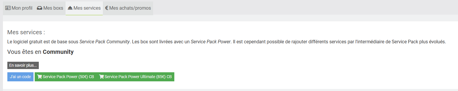

Ok, c’est bien cela, quand tu en as souscrit un, tu ne vois pas les autres.
Et sur cette page, aucun détail sur ce qu’offrent les différents services et la page du site n’existe plus, donc tu prends le pack power ou le ultimate au pif.
PS : je viens de créer un nouveau compte pour le test
C’est clair que ce n’est pas mis en avant correctement. À croire qu’ils ne sont pas intéressés à en vendre.
