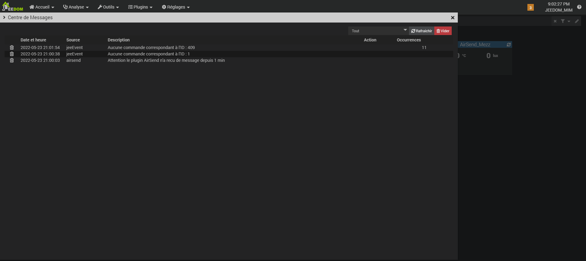

Pourquoi mon JEEDOM essaie désespérement de faire une action avec l’ID 409, alors qu’il existe pas …???
Une idée ?
Je pense que ma conf reseau est correcte, car les autre PLUGGINS fonctionnent.
