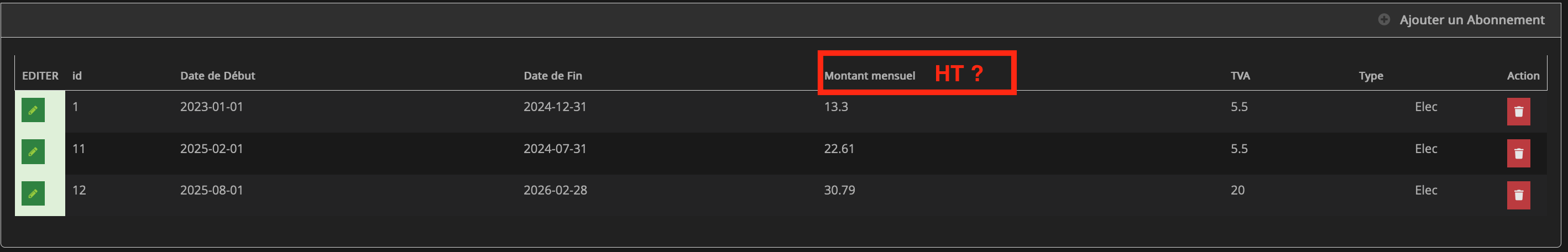

1. Abonnement :
→ Le montant mensuel est-il bien à indiquer en « HT » ?
Il est demandé la TVA juste après, et comme ce n’est pas précisé juste à côté de montant mensuel, je me demande si la TVA est renseignée « pour info » ou si elle est utilisé dans les calcul (et donc oblige à renseigner la case d’avant en HT…)
J’espère être clair ? dsl :sweat_smile:

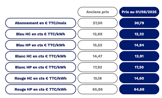

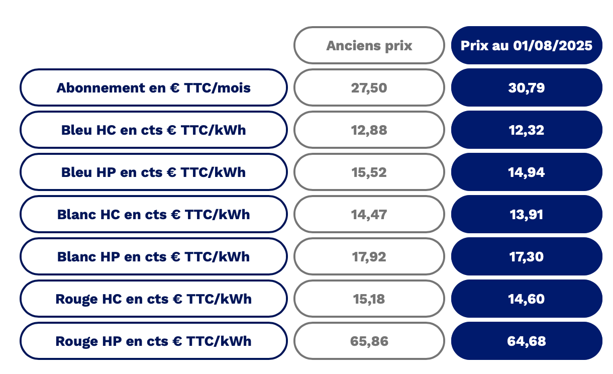

Ci-dessous pour info l’évolution tarifaire (en TTC) qu’ils m’ont communiqué au 1er aout dernier :

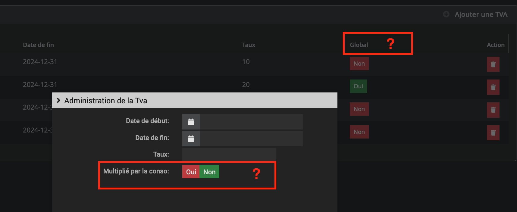

3. Configuration de la TVA :
Je suis perdu dans cet onglet :face_with_open_eyes_and_hand_over_mouth:
→ S’agit-il de la TVA qui sera appliqué uniquement aux tarifs des kWh ?
→ Que signifie l’option « global » ? et « multiplié par la conso » ?

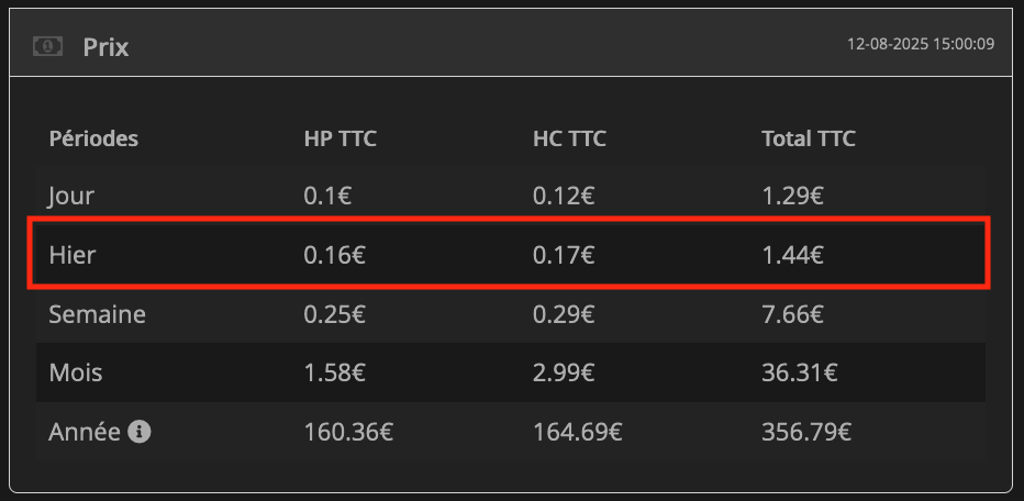

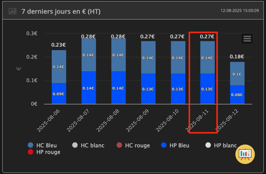

Un détail que je ne saisis pas bien encore, prenons la journée d’hier en exemple :
Le tableau nommé « Prix » tout en haut à gauche du plugin indique les valeurs identiques à EDF et moi, cf. ci-dessous :
Par contre celui plus bas nommé « 7 derniers jours en € HT » est très loin du compte, cf. :
→ Vous me confirmez qu’il n’intègre pas les taxes et abonnement ? Mais ne montre que le coût disons « isolé » de l’électricité consommée ?
(PS : Le graphique des kWh consommé en HP et HC est quand à lui strictement identique à l’App EDF et moi - ce qui est une bonne chose…)
Dans le graphique le montant indiqué est hors taxe, ce qui n’est pas le cas dans le tableau prix

Mais pourquoi avoir sorti la part d’abonnement du graphique prix sur 7 jours ?
(0.27€ HT vs 1.44€ TTC)
C’est comme ça depuis toujours: (HT). Il n’y a pas que l’abonnement qui est manquant, il y a aussi les taxes et la TVA. C’est tout de même plus lisible quand tu as l’historique de plus d’un an. Tu vois sur le graphe TTC qu’il y a beaucoup de chose.
Toutefois, j’avais prévu de refaire un graphe TTC sur les périodes jours semaines mois, mais comme je ne suis plus en charge du plugin ça n’a pas bougé.
