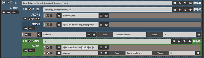

Sais-tu que tu peux tester directement sans attendre la nuit ?
Il suffit de mettre
time_between(#time#, #sunrise#, #sunset#) == 1
Cela inverse le fonctionnement : le détecteur allume la lampe uniquement s’il fait jour.
Si le déroulé du scénario est correct et que tout est OK, il suffira de remettre == 0 dans le scénario pour que cela ne fonctionne que la nuit :wink:
Ah ok, je test merci
Personnellement pour tester j’ai l’habitude d’ajouter à la fin de ma condition qui n’est pas valide et dont je voudrais qu’elle le soit pour mon test un « OR 1=1 ».
Ca fait que la condition est toujours vraie, y compris si en ce moment elle ne l’est pas. Et vu que ça saute aux yeux ensuite c’est facile à enlever une fois le test fini :wink:
Ok je prend note merci

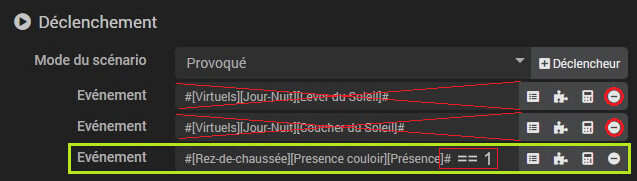

Si cela fonctionne, il convient de supprimer dans ton scénario la 1ière condition sur le détecteur de présence… car c’est justement CE détecteur qui est le déclencheur du lancement de CE scénario.

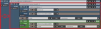

Nota : Pour supprimer la 1ière condition il faut, AVANT, déplacer tout le bloc situé en dessous (sinon tu supprimera tout ton scénario et çà serait ballot)
Déclencheur (ne pas oublier de rajouter " == 1"

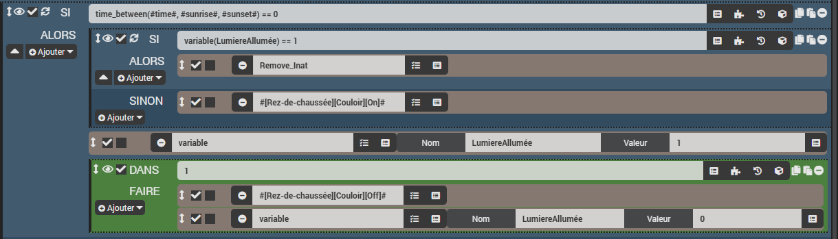

Au Final tu devrais avoir :
Edit : complément info déclencheur
merci c’est fait
