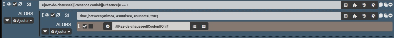

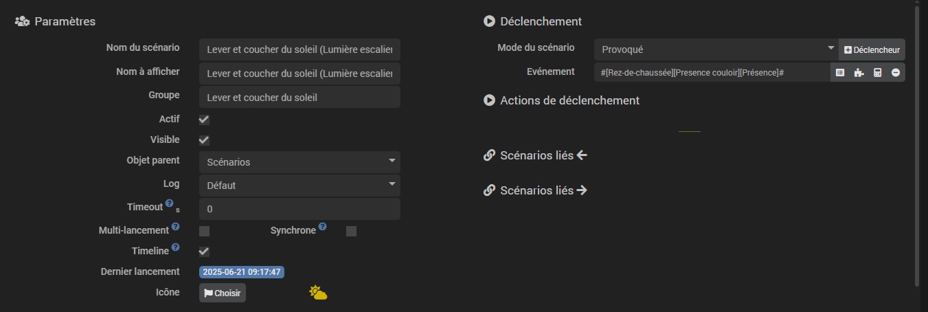

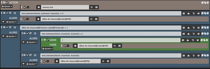

J’ai besoin d’aide sur mon scenario, je souhaiterai faire en sorte que ma lumiere reste eteint le jour.

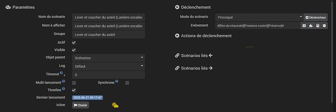

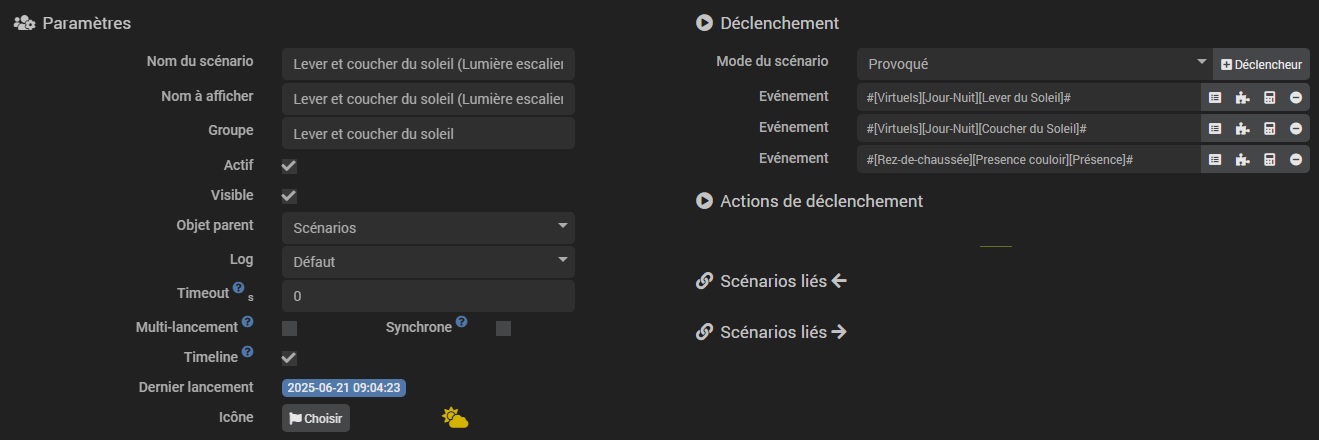

les paramètres de mon scenario
le scenario
voila j’espere que je n’est rien oublié
merci pour votre aide
cdt

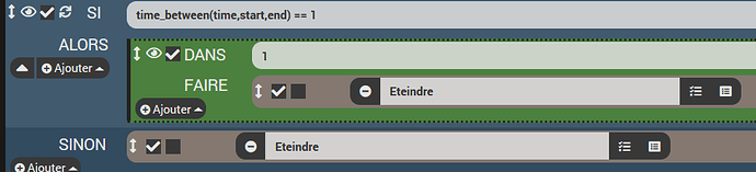

  • La fonction time_between n’accepte que 3 arguments.

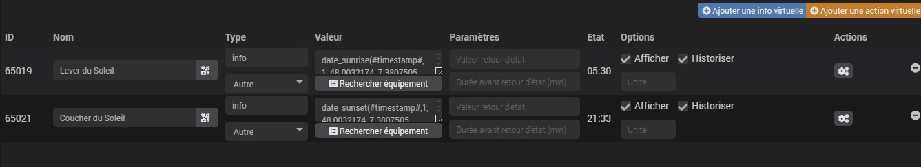

  • Le virtuel journuit ne sert à rien puisque vous utilisez les tags du core sunset et sunrise

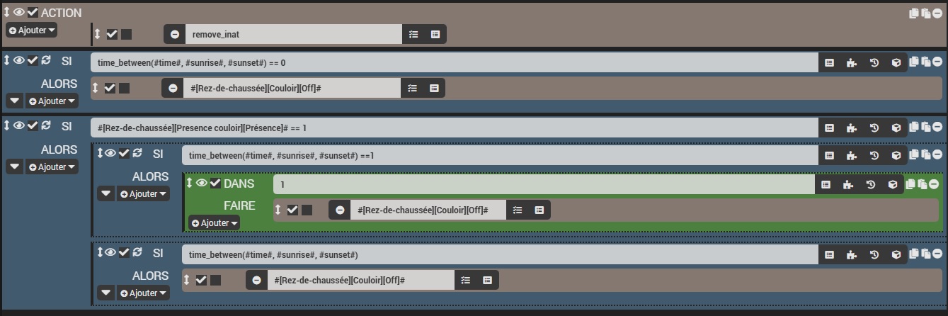

comme ça
sa a l,air de fonctionner comme ça, il faut juste que je vois la nuit si sa fonctionne
Plutôt que de faire 2 tests SI time_between utilisez SINON
Vous n’allumez plus la lampe ? Il n’y a que des Off

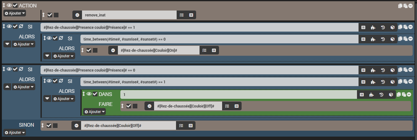

C’est dans ma réponse au dessus que j’avais complétée
j,arrive pas a faire un sinon
Dans le SI il y a
Ce n’est que pour le cas présence == 0 de la 1ère capture d’écran.
cette partie je la laisse

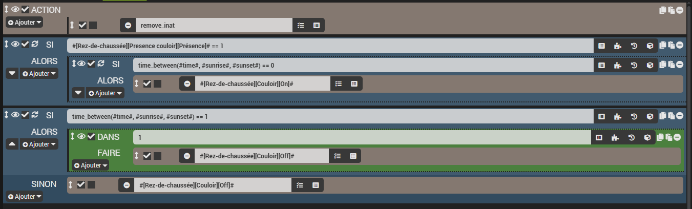

Oui mais en corrigeant le time_between ( == 0 pour la nuit )

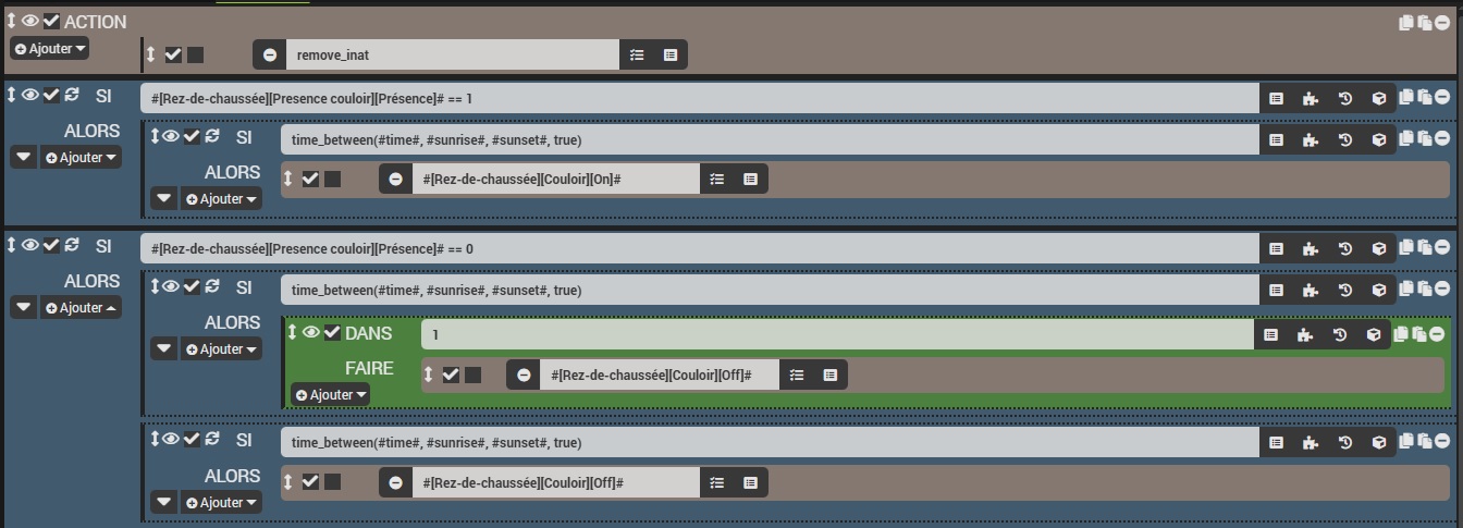

voila j’ai ça maintenant
bon dans l’etat la lumiere s’allume , alors qu’il fait jour
Regardez le log d’exécution du scénario.

Non lisible.
Utilisez Texte préformaté image ou Ctrl E sur une nouvelle ligne avant de coller le log
voila c’est fait
Ce n’est pas ce scénario qui a allumé la lumière ou l’action Off allume la lumière.
Vous êtes certain que votre détecteur de présence retourne 1 quand il y a quelqu’un ?
Au bout de combien de temps change t’il de valeur 0/1/ou autre ?
Faites ce genre de scénario pour le vérifier:
Dans votre dernier scénario, où est passé le cas présence == 0 ?

[2025-06-21 12:38:27][SCENARIO] - Exécution du sous-élément de type [condition] : in 1
[2025-06-21 12:38:27][SCENARIO] Evaluation de la condition : [1] = 1
[2025-06-21 12:38:27][SCENARIO] Tâche : 246 programmée à : 2025-06-21 12:39:27 (+ 1 min)
[2025-06-21 12:38:27][SCENARIO] Fin correcte du scénario
[2025-06-21 12:38:45][SCENARIO] -- Début : Scenario execute automatiquement sur evenement venant de : [Rez-de-chaussee][Presence couloir][Presence] (1).
[2025-06-21 12:38:45][SCENARIO] - Exécution du sous-élément de type [action] : action
[2025-06-21 12:38:45][SCENARIO] Suppression des blocs DANS et A programmés du scénario
[2025-06-21 12:38:45][SCENARIO] - Exécution du sous-élément de type [condition] : if #[Rez-de-chaussée][Presence couloir][Présence]# == 1
[2025-06-21 12:38:45][SCENARIO] Evaluation de la condition : [1 == 1] = Vrai
[2025-06-21 12:38:45][SCENARIO] - Exécution du sous-élément de type [action] : then
[2025-06-21 12:38:45][SCENARIO] Exécution d'un bloc élément : 248
[2025-06-21 12:38:45][SCENARIO] - Exécution du sous-élément de type [condition] : if time_between(#time#, #sunrise#, #sunset#) == 0
[2025-06-21 12:38:45][SCENARIO] Evaluation de la condition : [1 == 0] = Faux
[2025-06-21 12:38:45][SCENARIO] - Exécution du sous-élément de type [action] : else
[2025-06-21 12:38:45][SCENARIO] - Exécution du sous-élément de type [condition] : if #[Rez-de-chaussée][Presence couloir][Présence]# == 0
[2025-06-21 12:38:45][SCENARIO] Exécution de la commande [Rez-de-chaussée][Couloir][Off]
[2025-06-21 12:38:45][SCENARIO] Fin correcte du scénario
[2025-06-21 12:39:00][SCENARIO] -- Début : Scenario execute automatiquement sur evenement venant de : [Rez-de-chaussee][Presence couloir][Presence] (0).
[2025-06-21 12:39:00][SCENARIO] - Exécution du sous-élément de type [action] : action
[2025-06-21 12:39:00][SCENARIO] Suppression des blocs DANS et A programmés du scénario
[2025-06-21 12:39:00][SCENARIO] - Exécution du sous-élément de type [condition] : if #[Rez-de-chaussée][Presence couloir][Présence]# == 1
[2025-06-21 12:39:00][SCENARIO] Evaluation de la condition : [0 == 1] = Faux
[2025-06-21 12:39:00][SCENARIO] - Exécution du sous-élément de type [action] : else
[2025-06-21 12:39:00][SCENARIO] - Exécution du sous-élément de type [condition] : if #[Rez-de-chaussée][Presence couloir][Présence]# == 0
[2025-06-21 12:39:00][SCENARIO] Evaluation de la condition : [0 == 0] = Vrai
[2025-06-21 12:39:00][SCENARIO] - Exécution du sous-élément de type [action] : then
[2025-06-21 12:39:00][SCENARIO] Exécution d'un bloc élément : 251
[2025-06-21 12:39:00][SCENARIO] - Exécution du sous-élément de type [condition] : if time_between(#time#, #sunrise#, #sunset#) == 1
[2025-06-21 12:39:00][SCENARIO] Evaluation de la condition : [1 == 1] = Vrai
[2025-06-21 12:39:00][SCENARIO] Exécution d'un bloc élément : 246
[2025-06-21 12:39:00][SCENARIO] - Exécution du sous-élément de type [condition] : in 1
[2025-06-21 12:39:00][SCENARIO] Evaluation de la condition : [1] = 1
[2025-06-21 12:39:00][SCENARIO] Tâche : 246 programmée à : 2025-06-21 12:40:00 (+ 1 min)
[2025-06-21 12:39:00][SCENARIO] Fin correcte du scénario
[2025-06-21 12:40:04][SCENARIO] ************Lancement sous tâche**************
[2025-06-21 12:40:04][SCENARIO] - Exécution du sous-élément de type [action] : do
[2025-06-21 12:40:05][SCENARIO] Exécution de la commande [Rez-de-chaussée][Couloir][Off]
[2025-06-21 12:40:05][SCENARIO] ************FIN sous tâche**************
Je pense qu’il y a un truc qui ne va pas :
Cas concret : On est dans la nuit, quelqu’un passe devant le détecteur de présence (1) la lumière du couloir s’allume
Si le détecteur de présence est à 1
→ Si on est dans la nuit (0)
… …Lumiere couloir On
MAIS cette lumière couloir va S’ETEINDRE IMMEDIATEMENT car la condition suivante :
Si il fait jour (1) – Il fait nuit donc cette condition ne s’applique pas et on passe directement au SINON qui est :
→ Eteindre la Lumière
Il faut donc revoir le déroulé du scénario :wink:
Moi je verrai un truc dans ce genre là :
SI détecteur de Présence = 1
	--> SI		il fait Nuit (0)
	    ALORS	SI Variable LumiereAllumée = 1  (Variable permet de ne pas eteindre la lumière si quelqu'un repasse dans le couloir pendant la minute allumé)
  				ALORS Remove_Inat
			    SINON Allumer la lumière couloir
			    DANS 1 Minute Eteindre la lumière du couloir et mettre Variable LumièreAllumée = 0
