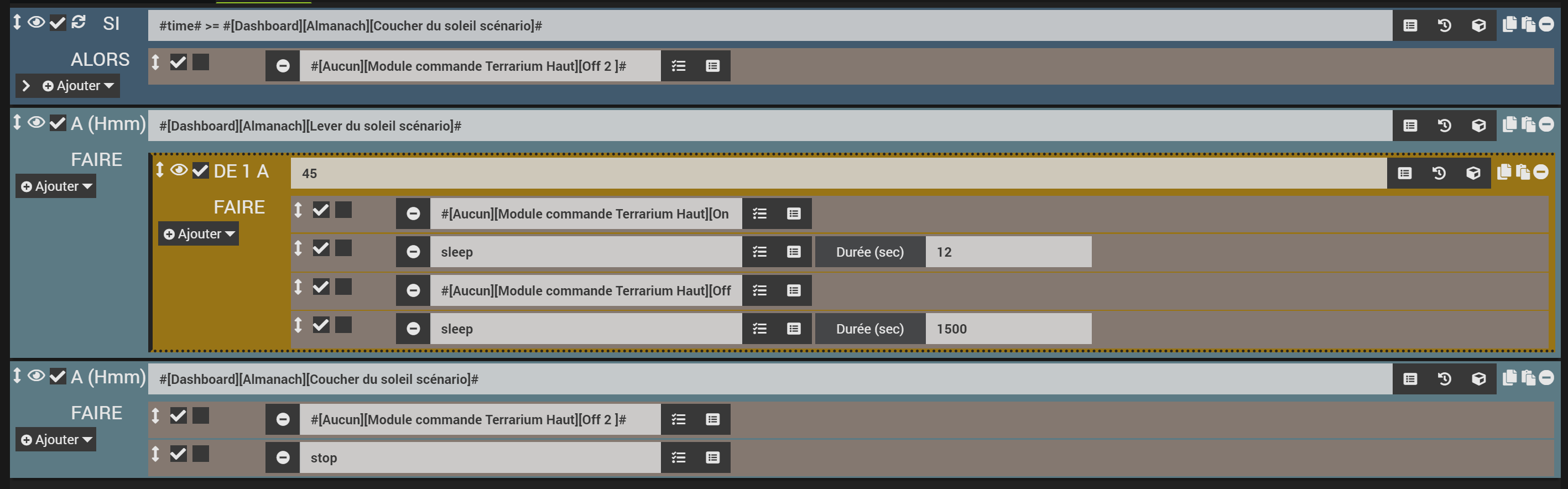

J’ai besoin de votre aide sur le bloc « boucle ».
Je souhaite réaliser une action toutes les 25 minutes entre le lever du soleil et le coucher du soleil.
Cette action consiste en l’allumage durant 12 seconde d’une prise.
Pour ce faire j’ai réalisé le scénario ci dessous, mais celui ci ne boucle que 3 fois.
(les 2 conditions SI, sont en « sécurit » au cas om il y ait un redémarrage entre temps…)
Merci de votre aide.
Thomas

Tu peux par exemple faire un scénario qui contient un bloc A qui après son action relance le même scénario.
Le bloc A pouvant avoir pour paramètre une variable.
Je comprends la philosophie.
Je voulais éviter la création d’une variable en ayant ce bloc « BOUCLE » avec ces « Sleep » de 25 minute.
Pas de sleep, il est bloquant.
Il est préférable d’utiliser les blocs A ou DANS
Je ferai ça en 2 scénarios.

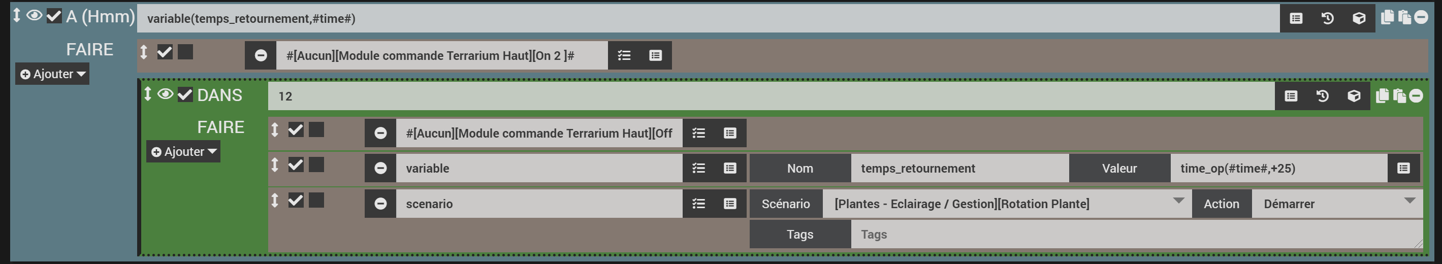

Pour etre sur d’avoir bien compris la philosophie, est ce que le bloc suivant te semble correct
Oui, c’est ça, si c’est bien le scénario rotation plante
Je ne mettrais pas le #time# dans la fonction variable, ça ne gêne pas mais je ne vois pas l’utilité.
en fait je le mets pour ne pas avoir à initialiser la variable.

C’est ce que je viens de faire ca marche nickel.
La programmation avec la variable est bien plus propre que les deux sleep à la suite.
