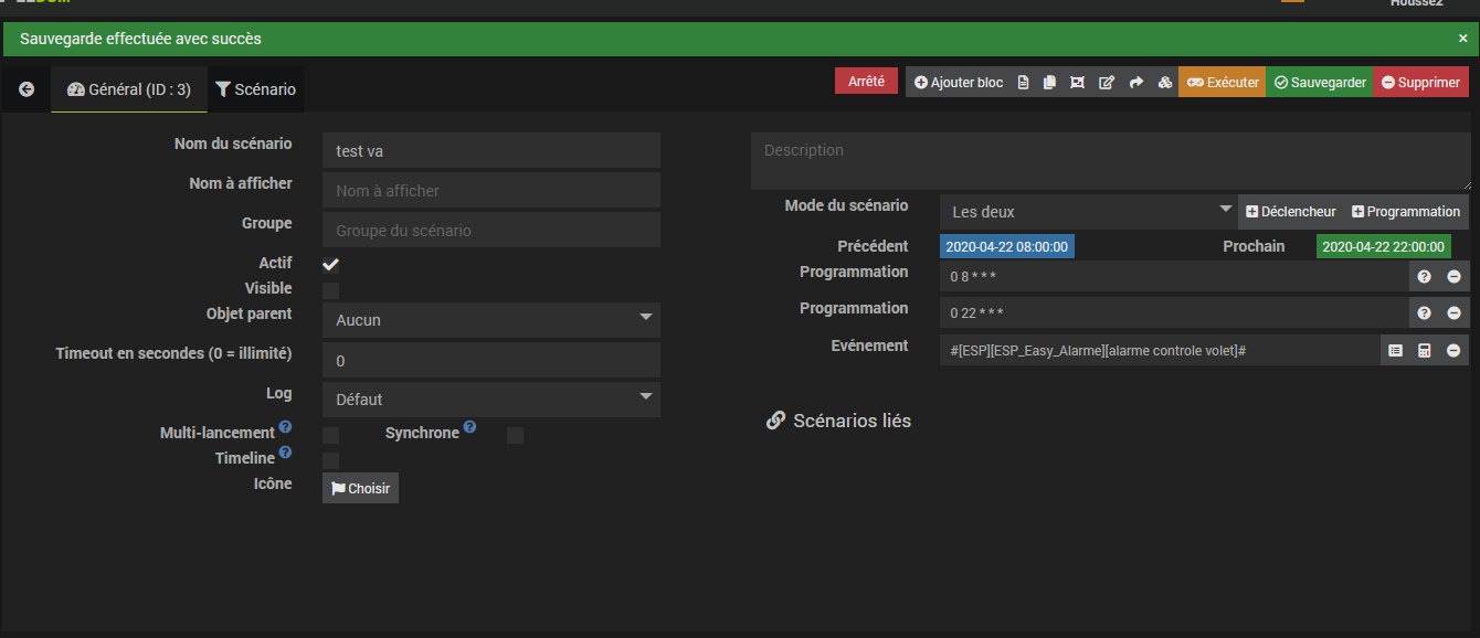

(AIDE) scenario pour volets + alarme

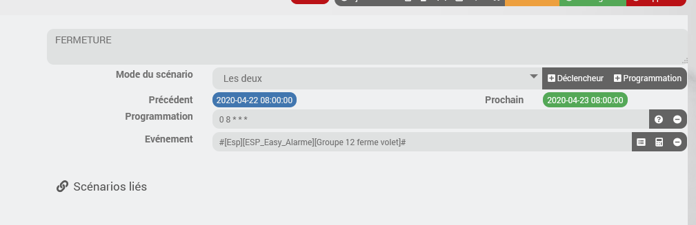

comme ceci:
et comme ceci :
s’il est 0800 et que ton alarme est à 0 oui il doit faire ce que tu as demandé

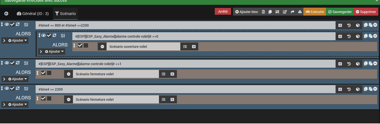

la tu ajoutes une autre condition
un si alarme ==1 alors tu ferme les volets, mais n’oublie pas de mettre l’etat de ton alarme en provoqué, premier onglet du scénario, là ou tu as mis 08***
et si tu veux qu’ils se ferme à 22h00 idem que ta commande de 0800 mais cette fois ci à 22h00 et commande fermer les volets

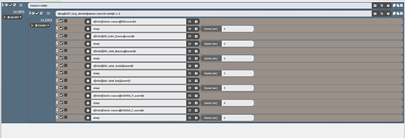

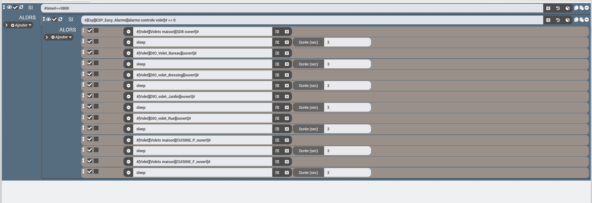

en faite j’ai besoin de passer par un scenario pour mes volets car si les commandes ouverture ou fermetures se lance en meme temps j’ai des volets qui ne prenne pas l’information (433mhz) elles doivent se perturber donc un scenario les lance avec un temps de pause entre chacune…
ok je comprends mieux ton scénario pour ton virtuel
et oui , donc dans le scenario il faut reprendre ce bouton virtuelle « ouverture/fermeture » avec l’etat de l’alarme et les horaire et la condition de ne pas ouvrir automatiquement les volets si etat alarme « 1 » … je dis 1 mais j’entends alarme active.

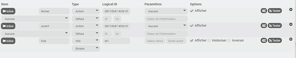

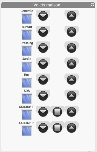

ce que j’ai fait:
ci dessous un virtuel qui regroupent:
première ligne une action ouvert et fermer qui change l’état du volet (icone) ce même icone change d’etat si un des etat des volets en dessous vient à changer.
et en dessous
tout mes volet en equipement importé avec leur etat.
si je ferme avec la commande de la première ligne tout les volets se ferme ainsi ue l’etat (icone volet) normal fermeture generale.
si j’ouvre un des volets avec sa propre commande Ex SDB sont etant change ainsi que l’etat generale , je sais donc qu’un volet au moins est ouvert car la commande générale est sur un design…
comprend tu ?
