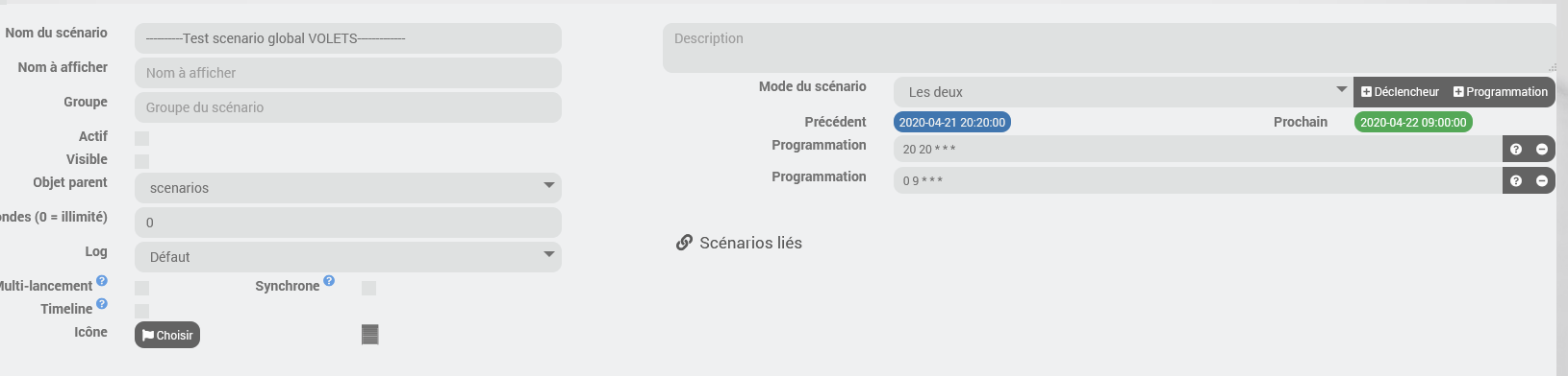

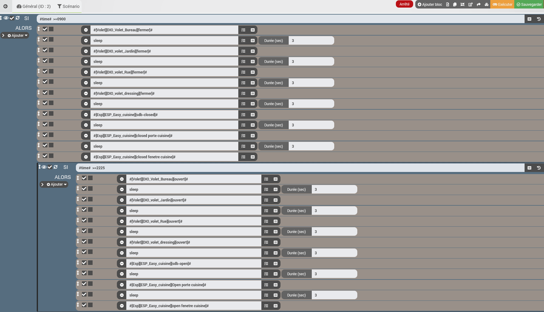

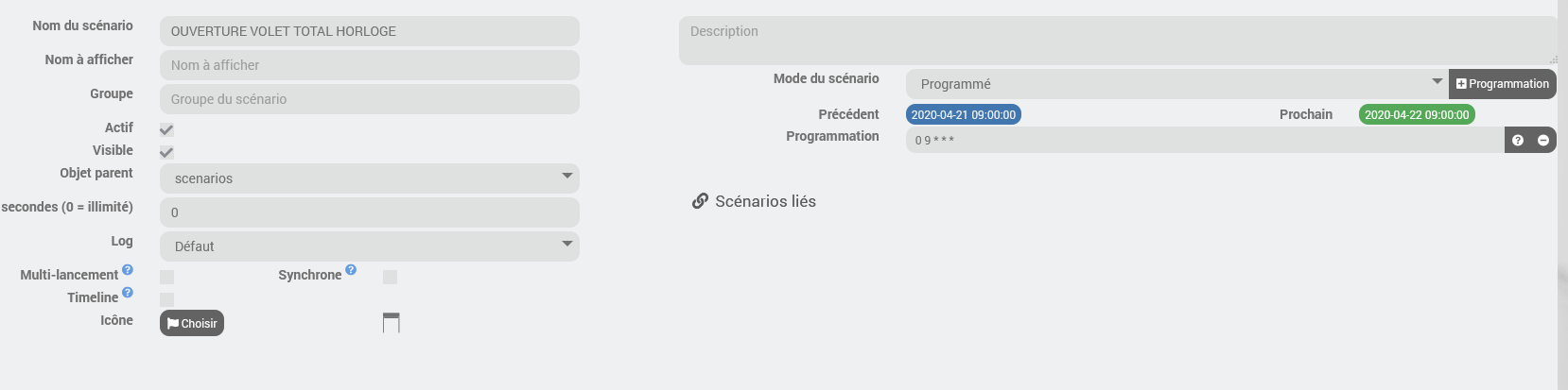

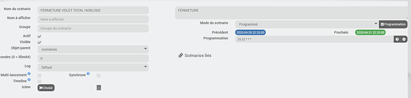

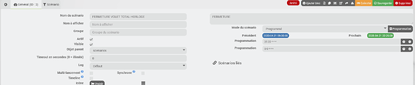

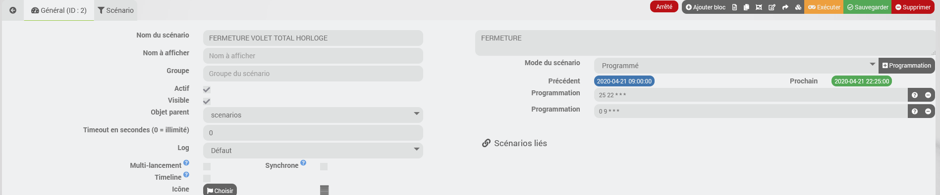

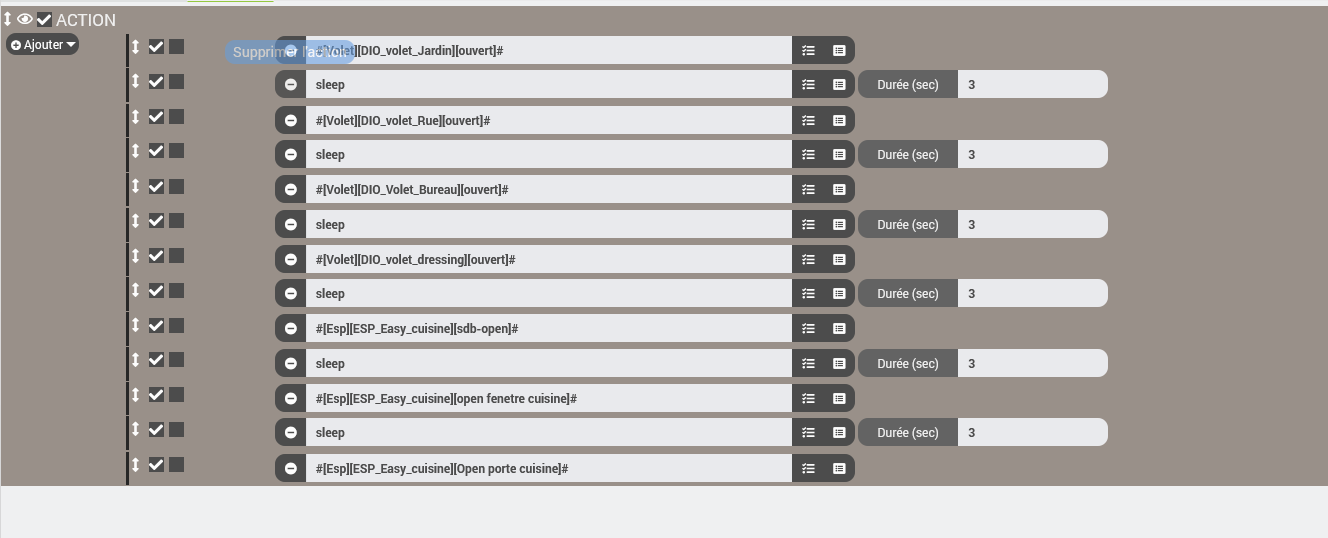

j’ai besoin d’aide pour la création de mon scenario pour mes volets roulant en effet actuellement j’ai commencé par créer 2 scenarios (A et B ), pour l’ouverture horaire (1 pour la fermeture et un pour l’ouverture n’y connaissant trop rien j’ai fait au plus simple pour moi cela fonctionne) apres coup je pense qu’un seul peut faire l’affaire mais n’y arrive pas.
Fermeture .
ouverture

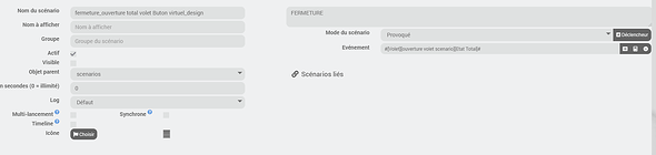

puis j’ai voulu greffer à ces scenarios A et B une commande virtuelle comme declencheur pour les fermer d’un seul bouton ou ouvrir via mon design, ne fonctionnant pas j’ai créer un autre scenario (C) pour ouverture et fermeture via etat du bouton virtuelle. (fonctionne aussi)

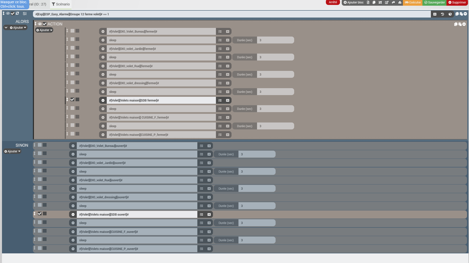

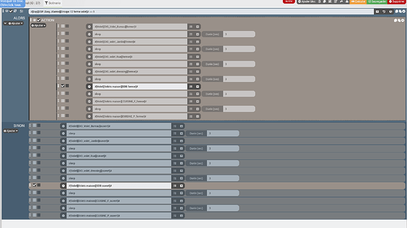

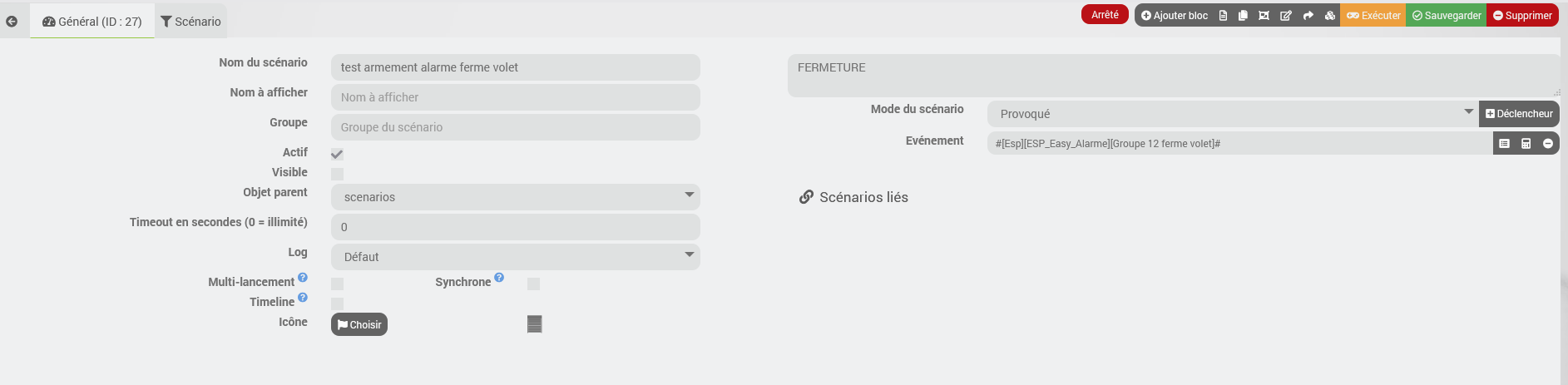

Et en troisième j’ai besoin de fermer les volets quand mise en service de l’alarme ou ouverture volet quand désarmement alarme la aussi j’ai buté et ai du creer un scenario (D) qui ouvre et ferme suivant l’etat d’un capteur qui est couplé à mon systeme d’alarme.
je suis tombé sur la condition SINON et l’ai mise en place mais ne comprend pas trop son sens, si « Groupe 12 ferme volets » = 1 les volets sont fermer « sinon » les volets sont ouvert … j’ai fait des essais quand alarme active les volets se ferme et quand je désarme ils s’ouvrent…

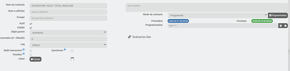

Pour le premier scenario, tu as un déclenchement à 22:25 et le second à 09:00, donc sur le même tu mets ces 2 déclencheurs (heure), puis dans le corps de ton scénario du mets une condition si #time# >= 0900 alors « tes actions pour ouvrir »…
et si #time# >= 2225 alors « tes actions pour fermer »…

mais je ne comprends pas ton déclencheur #[volet][ouverture volet scenario][etat]#
si tu souhaite qu’un déclencheur face une action,il faut que l’ajoute (mode du scénario = provoqué) et tu mets une condition sur son déclenchement 1 et une autre condition si 0

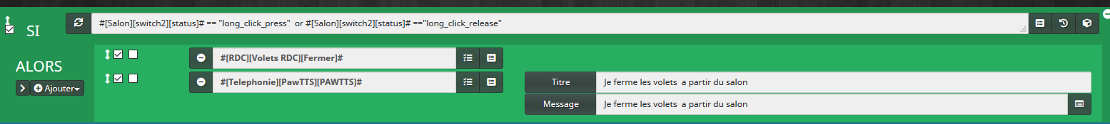

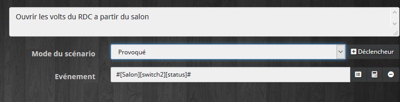

dans la partie vert de mon exemple, j’ouvre les volets quand je fais un appuis physique sur un bouton xiaomi, donc en déclencheur j’ai
Dans ton cas c est l etat de ton alarme

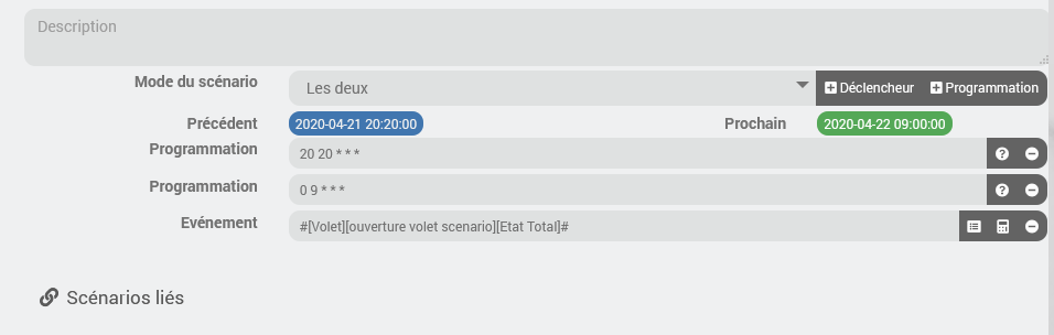

et bien il y à mes heures 2020 et 0900 et l’état de mon bouton virtuel pour ouverture et fermeture des volet, à moins que je n’ai pas saisis l’usage du déclencheur dans l’onglet « les deux, provoquer ou programmé » je pensais que pour que l’action dans mon bloc s’active il falait indiquer l’etat du BP qui la declenche dans Declencheur?

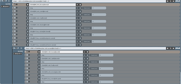

donc pour les horaires, comme ceci.
si 2020 ou le bouton fermeture de mon virtuelle = 0 alors fermeture
#time#  ==2020 or #[Volet][ouverture volet scenario][Etat Total]# == 0
si 0900 ou le bouton ouverture de mon virtuelle = 1 alors ouverture.
#time# ==0900 or #[Volet][ouverture volet scenario][Etat Total]# == 1

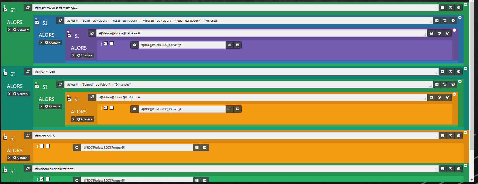

Je te donne un exemple : Ouvrir les volets tous les jours à09h00 sauf samedi et dimanche 10h00
Fermer les volets tous les jours à 22h25
Fermer les volets lorsque mon alarme est activée
Ouvrir les volets quand mon alarme est désactivée mais dans les horaires indiqués plus haut.

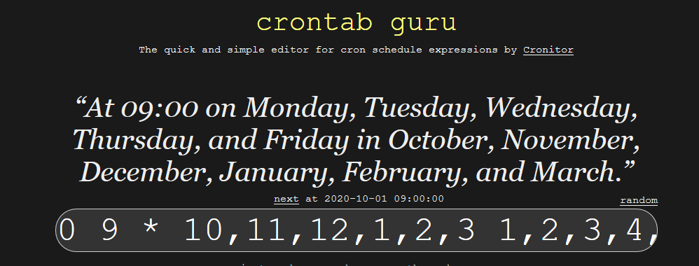

Sur le site https://crontab.guru, tu peux faire des crons plus explicites.
Mon exemple :
Tous les jours du lundi au vendredi d’octobre à mars à 9h00
Dans les conditions :
#time# : Heure et minute courante (ex : 0900 pour 09h00)
#sjour# : Nom du jour de la semaine (lundi – mardi etc…)
J’ai fait expert de faire plusieurs conditions pour que tu comprennes la logique aussi bien des jours de la semaine que le reste, on peut mieux faire.

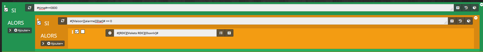

  • Donc à supérieur ou égal à 09 et inférieur ou égal à 22h24, si jour de la semaine, et que mon alarme est sur 0 (OFF) alors j’ouvre les Volets. Tu peux utiliser la fonction jeedom time_between(time,start,end)mais là je te laisse faire la découverte..
  • à 10h30 samedi ou dimanche, j’ouvre les volets si mon alarme est sur OFF
  • à 22h25 peu importe le jour, alarme activée ou désactivée je ferme les volets.
Si mon alarme est sur ON je ferme les volets sans condition de jour.
Tu peux ajouter alarme sur OFF pour ouvrir les volets mais côté sécurité à voir…
Pour tester chez toi tu mets les heures courants là par exemple 12 :00 l’heure ou j’ecris…

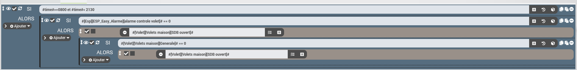

de l’exemple ci dessous je dois comprendre:
si heure supérieure a 8h et inférieure a 21h30 ET si etat alarme 0 alors ouverture volet « ET » si j’appuie sur le bouton virtuelle volet maison/generale =0 j’ouvre volets ?
En faite je dois comprendre premier bloc et deuxième bloc et troisième bloc ? donc pour que l’action se déroule les trois doivent être réunis ?

Dans ce cas mets simplement #time#==0800 , puis si mon alarme = 0 alors j’ouvre, pas besoin de tester si c’est déjà ouvert.

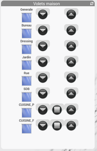

j’ai crée un virtuelle pour que toutes les commande de volets se retrouve dans la même tuile.
comme ceci.

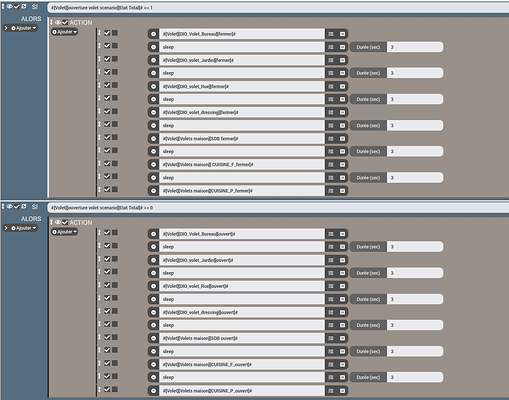

j’ai creer une action ouverture et fermeture dans ce virtuelle qui doit piloter mes 7 volets, j’ai trouvé avec un scenario qui si ouverture générale ouverture volets si fermeture générale fermeture volets…

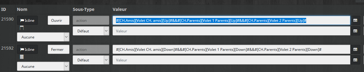

tu n’as pas besoin de créer un scenario pour ouvrir tous les volets, sur ton bouton de commande virtuel tu peux faire ainsi:
#[séjour][Volet P][Up]#&&#[Salon][volet 1][Up]#&&#[Salon][Volet 2][Up]#&&#[Cuisine][volets cuisine][Haut]#, toutes les commandes liées par un && et la même chose pour fermer.
essayes de reproduire mon scénario à l’identique, tu verras que ça marche, vu que tu as un 08h00 pour l’ouverture et tu as un 22h00 pour la fermeture.
regarde je t’ai envoyé un MP
ok pour le virtuelle j’ai compris (je vais essayer)
sur ta capture il n’y à qu’une horaire 0800 ?
non c’etait 9h00, mais tu peux faire la même chose avec 08h
