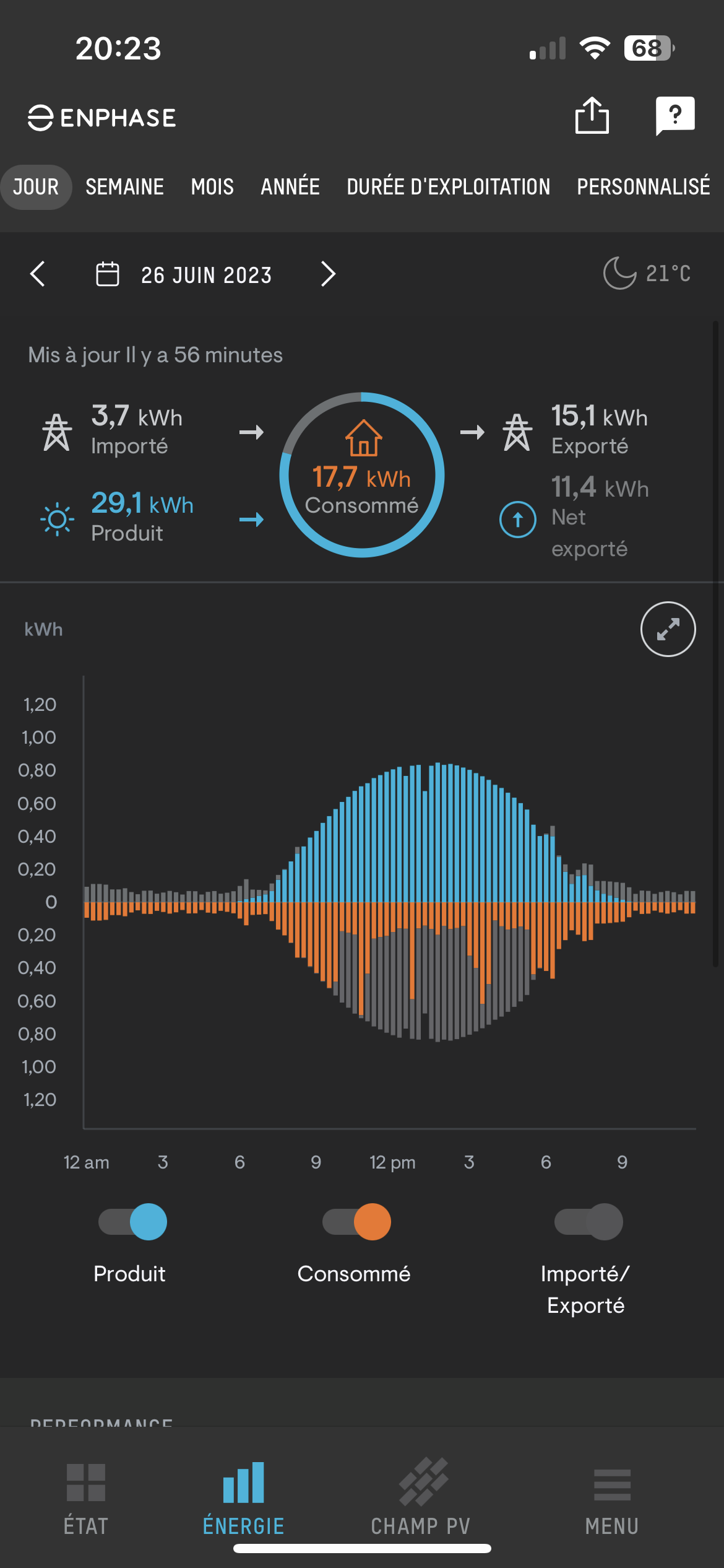

Exemple de production aujourd’hui alors qu’il a fait nuageux toute la journée:

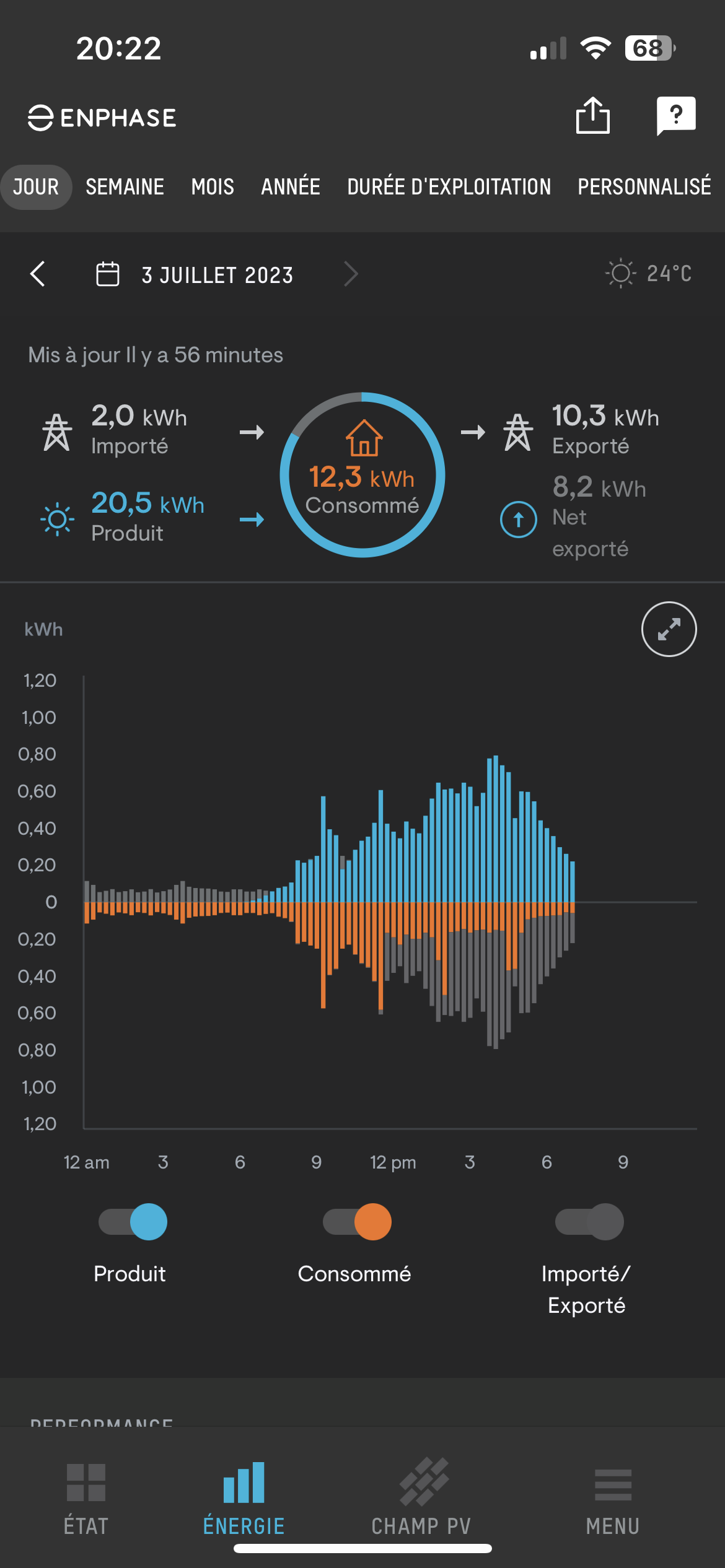

Et exemple en journée ensoleillée:
On voit bien le routage suivi de l’export (gris en bas)

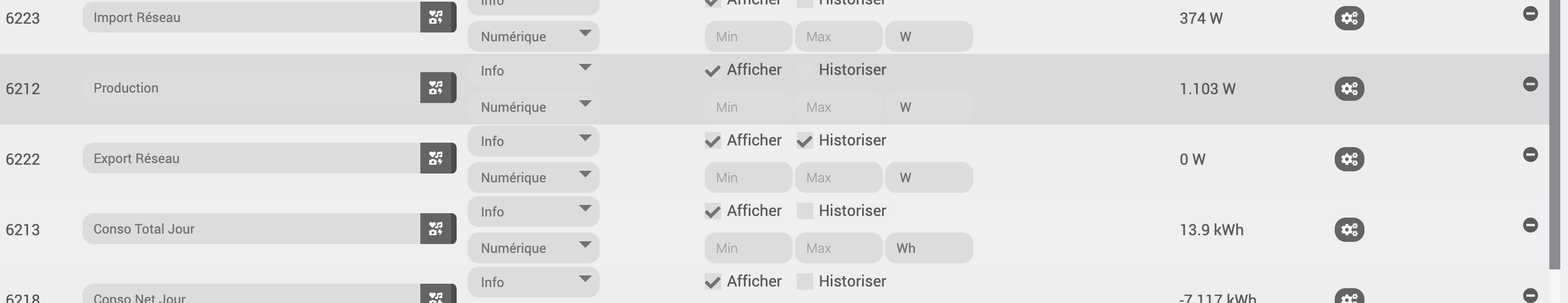

Le problème est que jeedom ne sais remonter que l’export instantané en W
L’export journallier en Kw/h, il ne sais pas le faire :frowning:
Ma commande info est une info numérique qui s’actualise toute les 10 secondes.
Hum ok mais dans l’absolu t’en à pas forcément besoin non ? Si tu fais un max de la commande, tu sais si t’a beaucoup produit ou pas sur la journée.

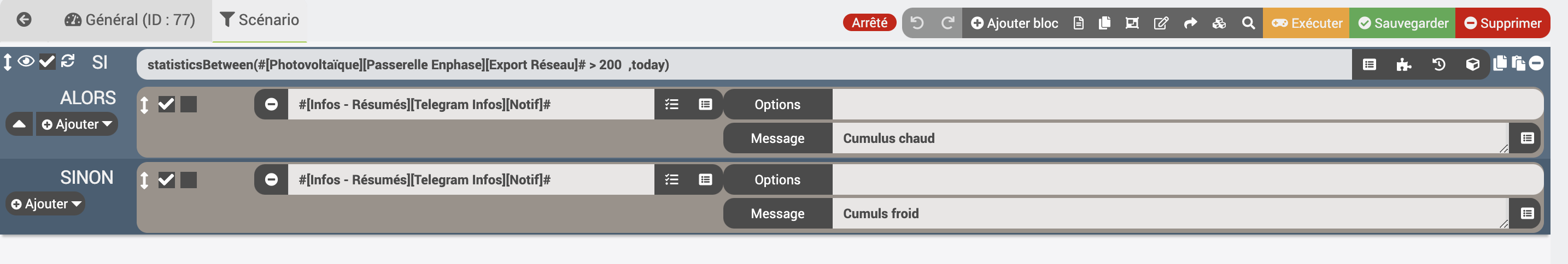

Ben c’est exactement ce que tu peux faire avec statisticsBetween
Si le max de ta prod du jour est supérieur à 200 alors ouvrir shelly

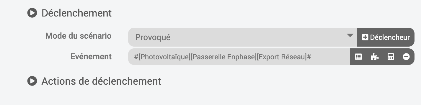

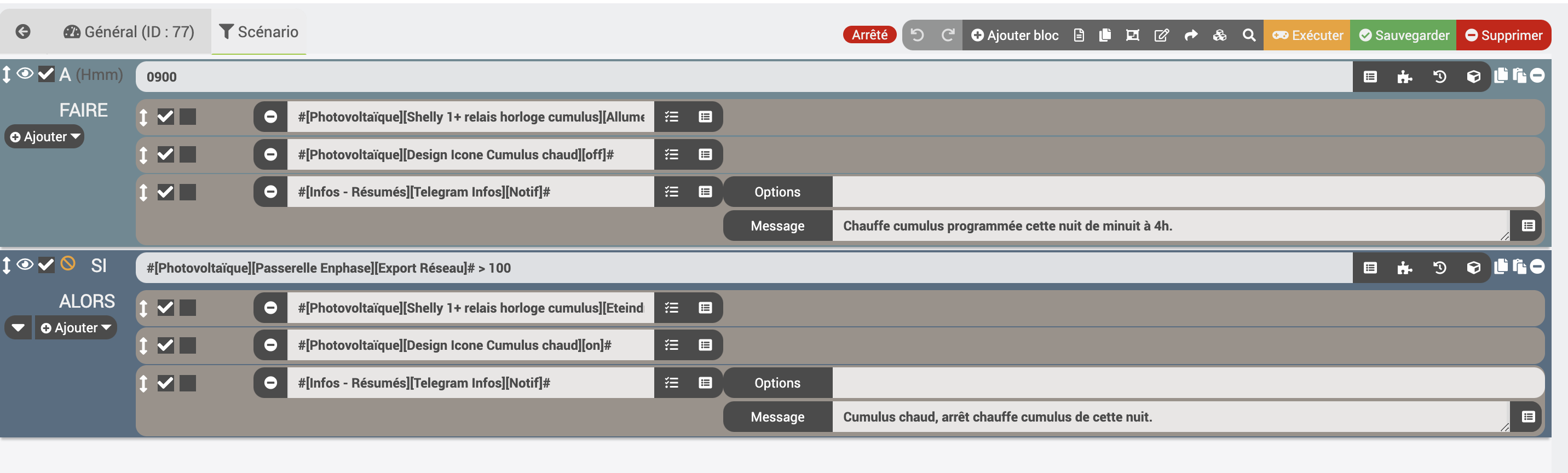

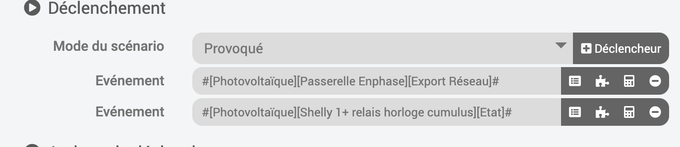

Comme ca?
J’ai fait un test en envoyant un message telegram pour commencer qui sera remplacer ensuite par la commance shelly.
Cela ne risque pas de m’envoyer un telegram sans arret?

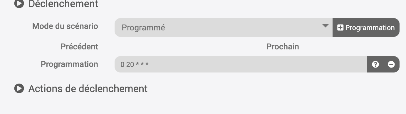

Ne faudrait-il pas que la demande ce fasse une fois par jour à une heure précise?
Tous les soirs à 20h par exemple:
Mon scénario ne fonctionne pas.
Ça me met cumulus froid alors que j’ai de l’export à plus de 2000w
J’ai réussi mais d’une autre manière.
