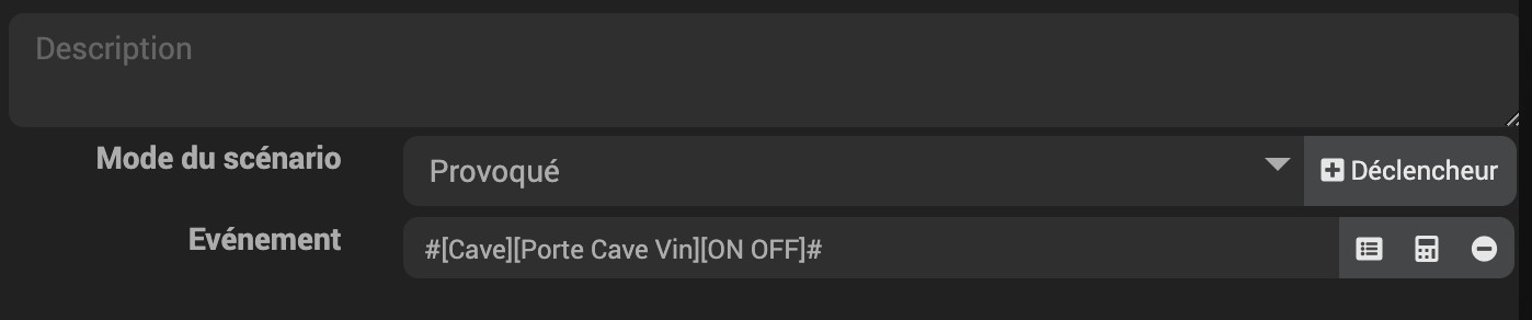

Aujourd’hui mon scénario est le suivant :
Est-ce que je dois mettre un bloc DANS à la suite et faire un OFF de ma lumière mais cela veut dire que si je suis encore dedans je suis dans le noir !
Je peux avoir un double contrôle car j’ai une autre porte pour accéder à cette espace qui est aussi équipé d’un capteur. et celui ci je suis quasi sur qu’il ne décroche pas souvent du réseau.
Sauf erreur le bloc DANS je le mettrait dans le SINON
Je vais essayer comme ceci.
Comme je vois pas si c’est éteint je vais mettre un mouchard sur la luminosité ?
Ex: Si capteur ouverture ouvert allume la lumière, SINON capteur fermé DANS x éteint lumière
